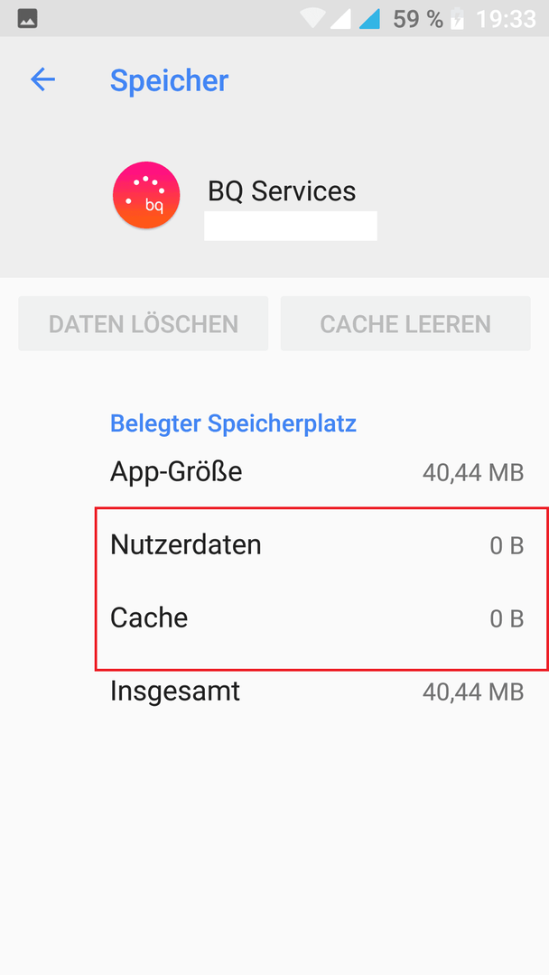

moidept schrieb:
Habe dann die Daten der BQ Service App gelöscht und einen Neustart des phones gemacht, seitdem ist Ruhe..
Scheint tatsächlich zu funktionieren. Habe seit gestern Abend auch meine Ruhe :thumbup:
Reaktionen: nik und BQSupport

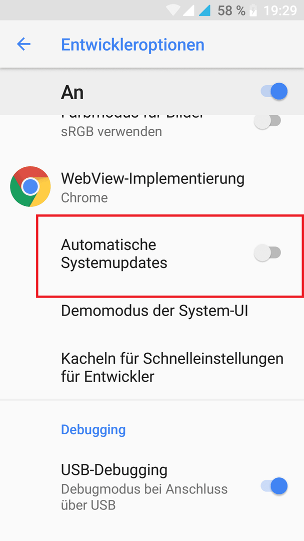

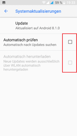

BQSupport schrieb:
eigentlich kann der Kunde wählen ob man das Update installieren will. Anders ist wenn das ein Update ist der nötig
Ich kann hier nur den Tipp geben, die Daten der BQ Service App zu löschen, dann in die Entwickleroptionen zu gehen und dort "Automatische Systemupdates" Deaktivieren.
Und in den Einstellungen > System > Systemaktualisierung, "Automatisch Prüfen" / "Automatisch Herunterladen", jeweils zu auch zu Deaktivieren.

In Einstellungen-System-Über das Telefon kann man 7x die Built-Nr.(?) anklicken und hat dann im darüber liegenden Menü die Entwickleroptionen zur Verfügung.
Darunter, unter dem Menüpunkt Entwickleroptionen, hat man als Menüpunkt "Über das Telefon" und kann nach dem Anklicken dort die Systemaktualisierungen festlegen.

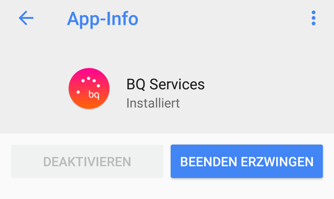

Ich kann sie auch nicht deaktivieren?!
Einstellungen - Apps - Alle Apps anzeigen - bq services -> Deaktivieren geht nicht?!
Bei mir schon!
Bei meiner FW 1.9 kann man sie nicht deaktivieren.
Reaktionen: wolder
Ok. Ich kann sie bei der FW 2.0 deaktivieren und ich meine, dass es bei der 1.8 auch schon ginge.
Mir gingen diese Update-Meldungen im Urlaub immer auf den Keks und daher hatte ich sie deaktiviert und hatte daher Ruhe.
Ich kann die App unter 2.0.0 nicht deaktivieren (ist ausgegraut):
Auf "Beenden erzwingen" und Cache leeren hat bei mir aber ausgereicht, dass nichts mehr nach kam.
