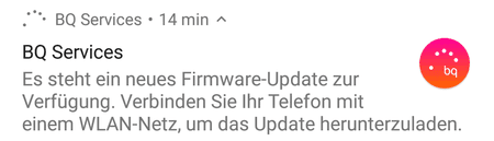

Ich erhalte nun ständig unerwünschte Mitteilungen von einer App „bq services“ zu Updates, die sich nicht schließen lassen. Das Schließen der App half nur kurzzeitig, wie werde ich das los?

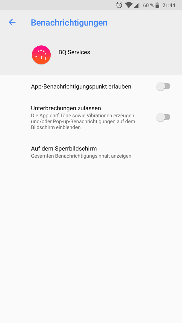

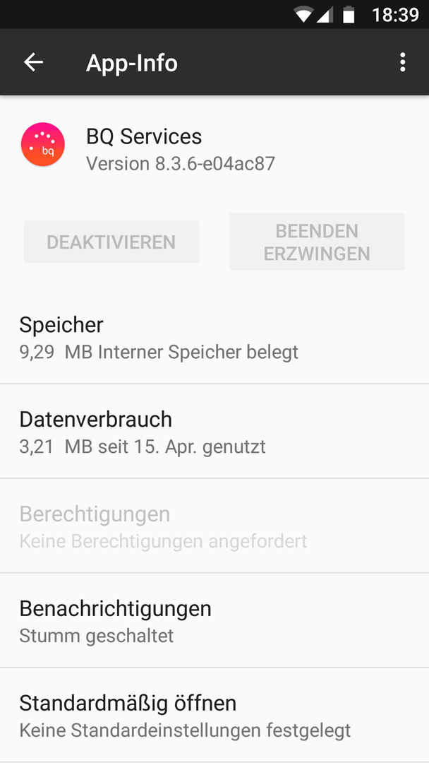

Kannst du nicht in den Appeinstellungen die Benachrichtigungen der bq Service App deaktivieren?
Reaktionen: omah und nik
Das sieht hier leider nicht so aus.
Das Telefon ist kaum effektiv bedienbar, wenn ich ständig ungewünschtes irgendwie beenden oder löschen muss. Beruflich kann ich das so nicht nutzen, muss es wahrscheinlich deswegen verkaufen. Schade.

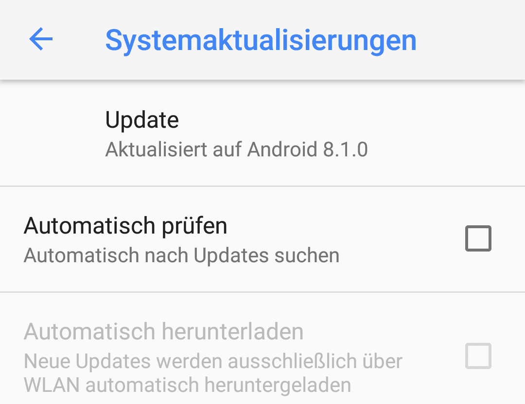

Bei den Einstellungen hatte ich unter "Sicherheitsupdate" nur "Automatisch prüfen" aktiviert?

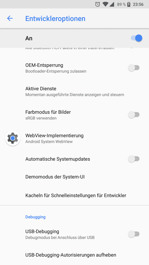

Da ich auf eine funktionierende Datenverbindung angewiesen bin, hatte ich das Update nicht installiert. Ich habe automatischen Updates und sogar die Update-Suche ausgeschaltet:

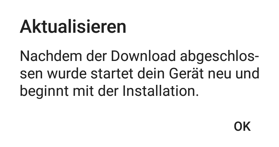

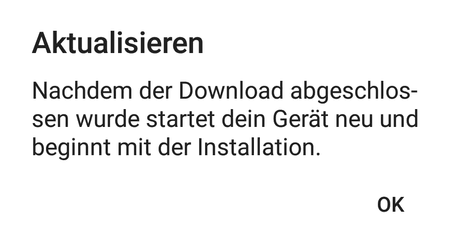

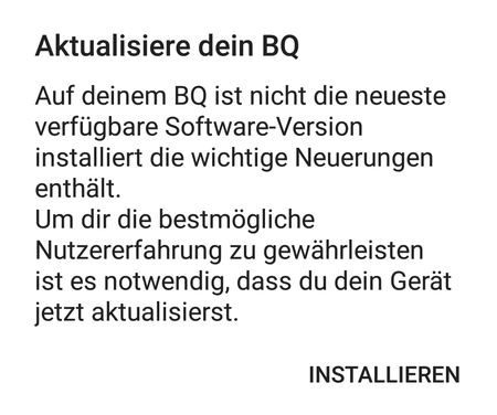

Ablauf: Als ich heute unterwegs war, hatte ich plötzlich diese Meldung auf dem Display (man beachte: Es gibt keinen "Abbruch"-Button):
Ich habe trotzdem nicht auf "Installieren" gedrückt, sondern die Meldung durch Drücken der Home-Taste entfernt. Darauf erschien in der Statusleiste diese Benachrichtigung, die sich auch nicht wegwischen ließ:
Als ich nach Hause kam, hat sich mein Aquaris X mit dem WLAN verbunden. Da ich auf Grund der Meldung schon mit dem Update gerechnet hatte, habe ich mein Gerät im Auge behalten und kurz nach der WLAN-Verbindung kam diese Benachrichtigung (die ich wieder nicht bestätigt habe, sondern über die Home-Taste weggedrückt habe):
In der Benachrichtigungsleiste konnte ich beobachten, wie der Download startet:
An dieser Stelle die Frage: Was soll das? Warum zwingt ihr eure Kunden, eine Software zu nutzen, die offensichtlich fehlerhaft ist? Gibt es einen Termin für den Fix? Die Update-Suche ist per Default an. Wer sie ausschaltet, wird dafür gute Gründe haben! Warum bekommt man trotzdem ein Zwangsupdate?

@omah die Möglichkeit besteht hier genauso.
@Verpeilter Neuling Problem scheint hier eher zu sein, dass ein Automatismus abläuft, den man nachträglich nicht ändern kann, wenn bq services bereits ein Update gefunden hat.

Ich hab die bq-service App einfach deaktiviert.
Und seit dem hab ich Ruhe. Ich wurde weder auf das Oreo-update noch auf das neueste Update aufmerksam gemacht bzw es hat sich automatisch was runter geladen.
Ich entscheide selber !

Hallo Leute,
es gibt die Updates wo ihr eine Meldung bekommt das ein Update zur Verfügung gibt, und dann gibts die automatische Update die von Bq aus gemacht werden. Das sind Plichtupdate, weil die helfen die Fehler zu lösen oder eine verbesserung im System zu haben.
Wenn ihr die Meldungen von den normalen Updates nicht haben wollte, kann man die BQ Service App auf "beenden erzwingen" oder in den Einstellungen - über das Telefon - Systemaktualieserung und dann die Auto-Updates abschalten.
