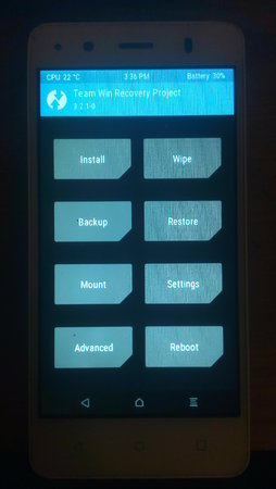

Wenn der Flashvorgang abgeschlossen ist, startet man die Custom Recovery folgendermaßen: Drücken des Power-Knopfes und gleichzeitig des Lautstärke+ - Knopfes. Es erscheint ein Auswahlmenü, in dem man mit dem Lautstärke+ - knopf den gewünschten EIntrag auswählt (-> Recovery) und mit dem Lautstärke- - Knopf auswählt. Die Custom Recovery Startet, und nun werden die nvram&nvdata -Partitionen gesichert:

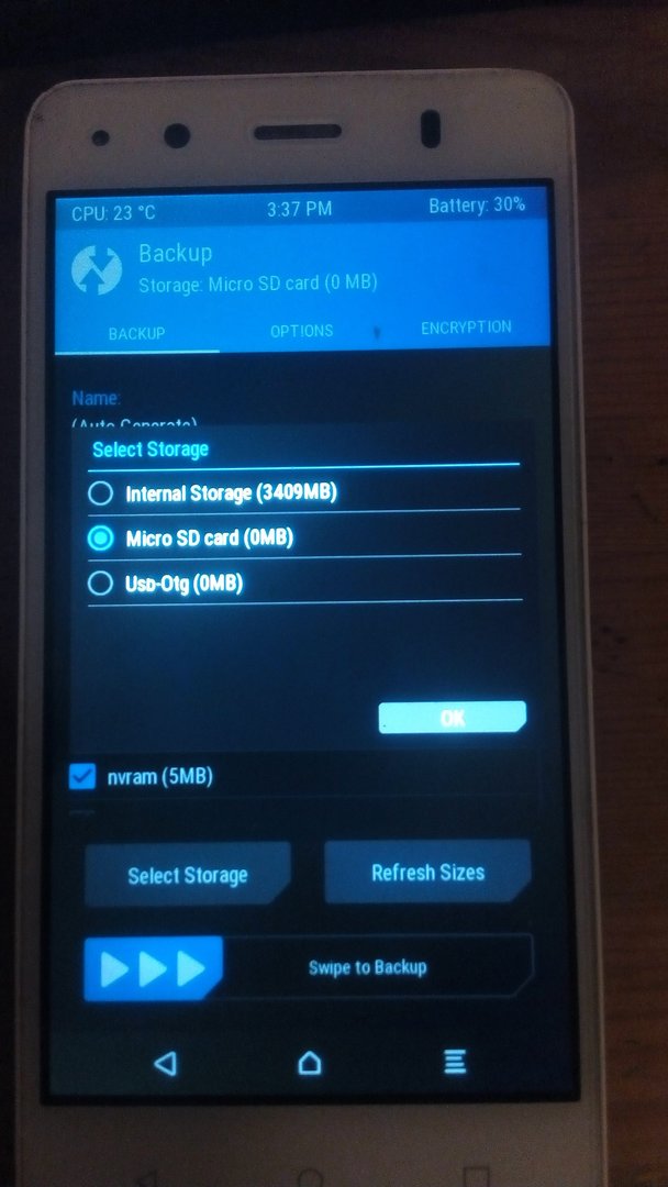

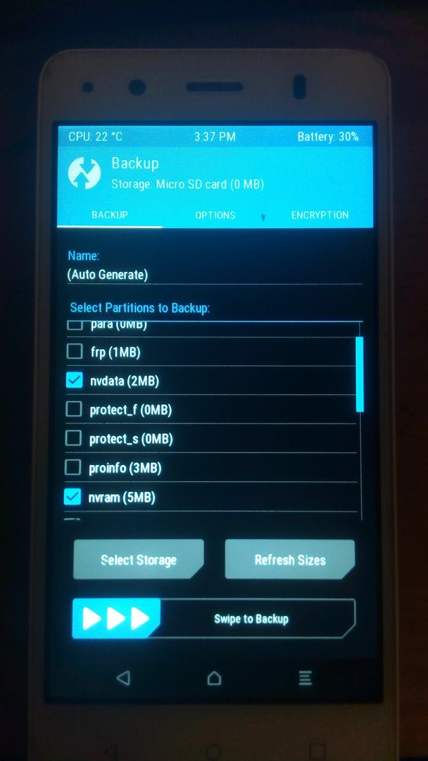

Backup--> nvdata & nvram Partionen auswählen--> select-Storage auswählen und MicroSD-Karte wälen.

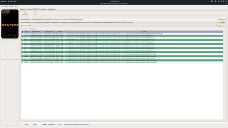

SP Flash-Tool öffnen und Scatter-Datei der Android 10 Firmware laden. Im Drop-Down-Menü muss die Option "Format All + Download" ausgewält werden. Telefon per USB verbinden und ggf. neustarten, falls es noch angeschaltet ist.

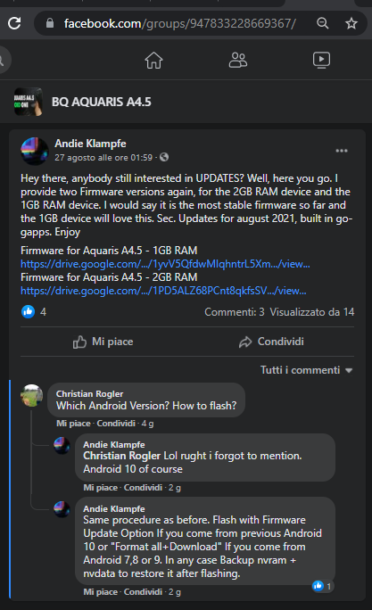

Am 27. August veröffentlichte @klappsofafhain 2 neue Firmware-Pakete für Aquaris A4.5 - 1 GB & 2 GB RAM-Varianten.
Er hat die verwandte Ankündigung auf der Facebook-Gruppe für Aquaris A4.5 veröffentlicht.
Sowohl neue Links funktionieren.
Sie können auf den neuen Beitrag von @klappsofafhain auf dem Android-HILFE-Forum mit den aktualisierten Links warten oder diese Ankündigung auf Facebook lesen.
