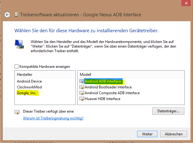

Man kann die Treiber von Google nehmen.
Wichtig ist nur das "Android ADB Interface" genommen wird.
Es kommt ggf. der Hinweis das der Treiber nicht für das Gerät ist.
Das kann man ignorieren und die Installation abschließen.

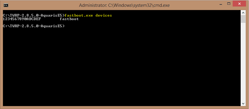

Dort gebt ihr "Fastboot.exe devices" ein. Wenn das bei euch so aussieht
oder so ähnlich, wie unten im Bild steht die Verbindung zum Telefon.

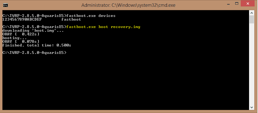

Dann gebt ihr als zum starten des Recovery "fastboot.exe boot recovery.img" ein.
Der Start des TWRP ist am Telefon leicht verzögert.
Mit dem Befehl wird das Image nur temporär gestartet und nicht installiert.
