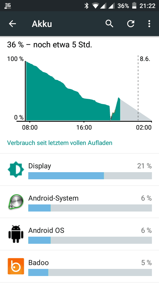

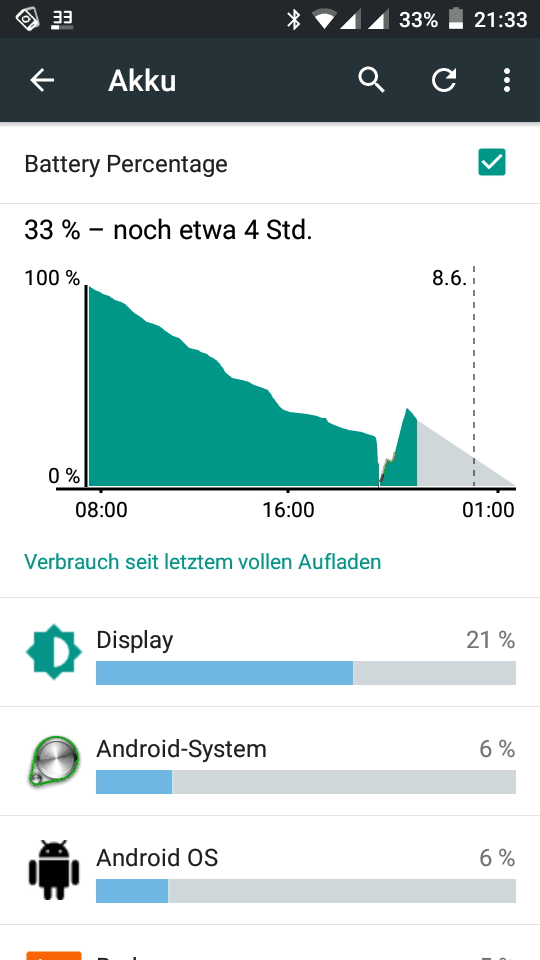

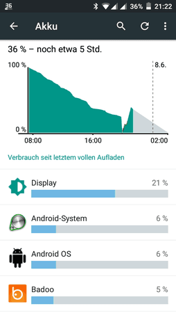

Seit einer Woche entlädt sich mein Akku, wenn ich die Warnmeldung kriege, dass Akku beinahe leer ist bei 15 % und das innerhalb von 30 Sekunden. Auch wenn ich direkt ein Ladekabel anschliesse läuft die Akkuanzeige weiter zurück und Smartphone schaltet sich aus. Danach dann werden alle Apps (160) wieder geupdatet, was eine ganze Zeit dauert. Ich kann nicht feststellen welches App den Akku leerziet, alles sieht normal aus.Virusscan und Malwarbytes findet nichts. Könnte der Akku defekt sein?

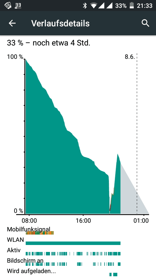

Ein paar Screens von der Akku-Anzeige könnte helfen. Auch bitte nochmal auf die Entladekurve tippen, damit man die Aktivitäten sieht.

Das Einknicken bei rund 25% sieht in der Tat etwas komisch aus. Wie lange war das Display denn aktiv?
Display geht nach 15 secunden in ruhestand, smartphone regelmässig gebraucht heute von 8 bis 19 uhr. Vor einer woche hielt der akku noch bis 22, 23 uhr und hatte ich dieses plötzliche entladen nicht.
Wenn du auf den Eintrag "Display" tippst, dann sollte da stehen, wie lange es aktiv war.
Äußere ich mal einen vorsichtigen Verdacht, der aber nicht unbedingt zutreffen muss: Das M4.5 hat ja noch einen MediaTek-Prozessor verbaut. Die MTKs machen bei einer Reihe von Geräten Probleme mit der Akkuanzeige. Dabei ist nicht der Akku defekt, sondern die Anzeige liegt komplett daneben. Falls du ähnliche Kurven von anderen Geräten sehen möchtest: Wiko Darknight (Post #1) oder Wiko Getaway (Post #1) - gibt es auch bei anderen Herstellern. Aber als Wiko-Bereichsmod hatte ich da die Links schneller zur Hand ;). Bein Rainbow ist dieser Effekt mit verschiedenen Android-Versionen übrigens unterschiedlich ausgeprägt.
Sofern du irgendwie damit zurecht kommt, würde ich dir ja fast raten, dass du auf das Update auf Android 6 wartest. Sollte ja laut Ankündigung bald kommen. Mit Glück löst sich dein Problem dann. Über Erfolg oder Misserfolg kannst du hier bitte berichten.
