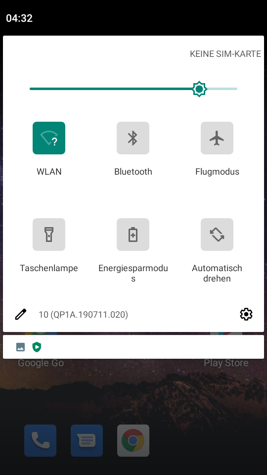

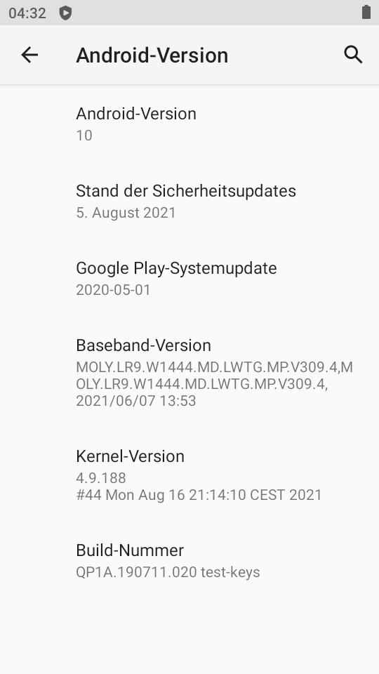

in den nächsten Tagen veröffentliche ich hier mein Custom-build Android 10, Kernel 4.9.188 für das bq Aquaris M4.5 / A4.5.
Links und Anleitung zum flashen folgen.

Im Aquaris A4.5 -Forum habe ich die Anleitung zur Installation von Android 10 gepostet. Die Firmware funktioniert genauso auf dem M4.5, der einzige unterschied ist, dass hier kein Software-Buttons auf dem Bildschirm notwendig sind. Dies kann ich die Tage für das für das M4.5 noch anpassen. Zum Sichern der IMEI wird außerdem noch eine Custom-Recovery für Android 6 benötigt. Das habe ich aktuell noch nicht bereit.
Die Software läuft auch auf der 1GB - Version, allerdings vermute ich, dass es eventuell Einbußen mit der Performance geben wird. Ich nutze die 2 GB Version undIm laufe der Zeit sind die Anforderungen an die Hardware gestiegen und ein Telefon mit 1GB RAM mit diesem Prozessor ist heutzutage ein absolutes LOW-End Gerät. Das Nokia 1 jedoch vergleichbar, es hat 1 GB Ram, läuft aktuell mit offizieller Firmware auf Android 10 und hat einen MT6737M - Prozessor (minimal schneller als der Mt6735m vom A4.5 / M4.5). Unmöglich ist es also nicht ;-)

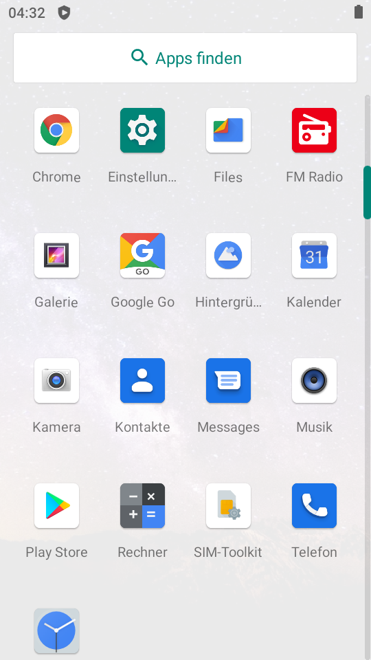

1. Alles klar, das kann ich kurzfristig zum Download zur Verfügung stellen. Ich habe die Firmware mit den go-gapps gebaut, da es für Android 10 keine aktuellen go-gapps zum optionalen flashen gibt.
2. Im Prinzip ist das der einzige Unterschied. Allerdings müssen beim kompilieren der Firmware im "Device-Tree" auch die LED's für die Hintergrundbeleuchtung der Bildschirmtasten aktiviert werden.
3. 1. Alle LED's funktionieren. Was du beschreibst war ein Bug aus der Vergangenheit, den ich bereits beheben konnte.

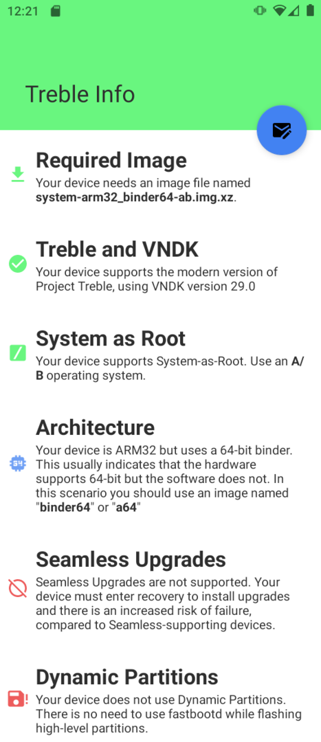

DuraSpeed ist eine von Mediatek entwickelte Prozessmanagement-Software. Ziel ist, die Leistungseinbußen von Mobiltelefonen nach längerer Nutzung abzumildern.DuraSpeed schränkt die Prozesse im Hintergrund ein, wodurch mehr Systemressourcen für den Vordergrundprozess bereitgestellt werden. Die App ist aus dem Einstellungs-Menü abrufbar und lässt sich aktivieren und deaktivieren.
Das A4.5 oder auch M4.5 läuft auch mit GSI's (generic system images). Das heisst, man kann problemlos mit den hier bereitgestellten Firmwares Lineage 17, 18 sowie andere Custom Firmwares wie z.B. crDroid, DotOS, PixelExperience etc. flashen. Es gibt hier--> oder hier--> entsprechende releases. Auf dem A4.5 laufen die "a64-ab" releases. Die heruntergeladenen Firemware ist eine .img-image, welches anstatt der system.img geflasht wird.
Ein Gerät mit 2GB RAM oder weniger sollte mit einem Einstiegsprozessor wie dem MT6735 oder MT6737 mit Android Go - Release versorgt werden. Dazu gehören einerseits die Apps, aber auch Einstellungen im Kernel sowie im UserSpace. Es gibt spezifische "Low-Ram" features, einen "low-memorykiller", und weitere Parameter, die bei Geräten mit wenig RAM aktiviert sein müssen. Andernfalls sind diese nicht nutzbar.
Man kann Android Go mit dem "normalen" Quellcode für Android 10 (in meinem Fall der Quellcode für Android 10 für Mediatek-Geräte "t-alps-q0.mp1-V9.122.1") bauen und die benannten Features dann aktivieren. Der Quellcode ist hier verfügbar. Den Kernel für das A4.5 und M4.5 habe ich in jahrelanger mühsamer Arbeit selbst zusammengebaut. Dazu habe ich mich am Kernel für ähnliche Geräte, wie z.b. das Nokia 1 oder das ZTE Blade A476, welches von einem engagierten Entwickler ebenfalls bis Android 10 weierentwickelt wurde, orientiert.

Vielen Dank für Ihre Antwort. Ich denke, Sie machen viele Leute glücklich, die ein kleines Telefon mit einer aktuellen Android-Version suchen, aber kein Telefon finden, das klein genug ist. ;) Ich kann sagen, dass das in der Tat eine Menge Arbeit gewesen sein muss, herauszufinden, wie man alle binären Blobs von verschiedenen Herstellern einfügt usw. Auf jeden Fall super gemacht!
Wenn ich das richtig verstehe, mussten Sie dafür grundsätzlich ODMs (HAL)-Ersatz für alle binären Treiber-Blobs (ursprünglich in /system) finden und sie in die /vendor- oder /odm-Partition legen. Das ist sicher keine geringe Leistung. :) Noch ein paar Fragen:
Das von Ihnen erstellte Paket ist also im Wesentlichen bereit für das Projekt Treble. Es muss so sein, weil es natürlich Android 10 ist (wo das obligatorisch ist), aber Sie erwähnen, dass wir tatsächlich auch andere system.img (GSIs) darauf laden können. Ich habe gelesen, dass es manchmal ein Problem mit GSIs gibt, das sind also großartige Neuigkeiten! Hast du schon GSIs probiert?
Im Wesentlichen besteht Ihr Beitrag hier also darin, einen geeigneten Kernel zu finden und die anderen Partitionen zu machen (insbesondere die Herstellerpartition), um die Hardware unterzubringen, und sie zum Flasen mit dem Mediatek-Tool mithilfe der Scatter-Datei zusammenzustellen, oder?
Die in Ihrem Paket enthaltene system.img ist auch eine GSI, denke ich, mehr oder weniger, oder? Obwohl Sie es mit einer Produktpartition erweitert haben, ist das wohl etwas anders. Aber ich denke, Sie können einfach die Produktpartition entfernen und einen beliebigen GSI installieren?
Außerdem erwähnen Sie, dass Sie einen A/B-GSI benötigen. Ich bin verwirrt, weil die Scatter-Datei keine boot_a, boot_b, system_a, system_b, Vendor_a, Vendor_b Partitionen auflistet, wie hier aufgelistet: Implementing A/B Updates | Android Open Source Project. Oder laufen AB GSIs sowohl auf A- als auch auf AB-partitionierten Geräten?? Ich denke, der Grund, warum Sie sich für A/B (nahtlose) Systemupdates entschieden haben, war, dass der Bootloader, der Kernel und HAL (vendor.img), die Sie (von diesen Telefonen) zur Verfügung hatten, zufällig ein A/B-Schema hatten?
Ich habe mir auch kurz die Bilder angesehen (mit simg2img) und es gibt immer noch ein Mediatek-Ding in systemm.img, genannt mtkbluetooth.apk. Sollte im System nicht erlaubt sein (da es herstellerspezifisch ist, sollte es also entweder zu "vendor.img" oder "product.img" gehen (was system.img erweitert). Nicht, dass es wichtig wäre, nur versuchen zu verstehen, wie Android funktioniert. ; )
