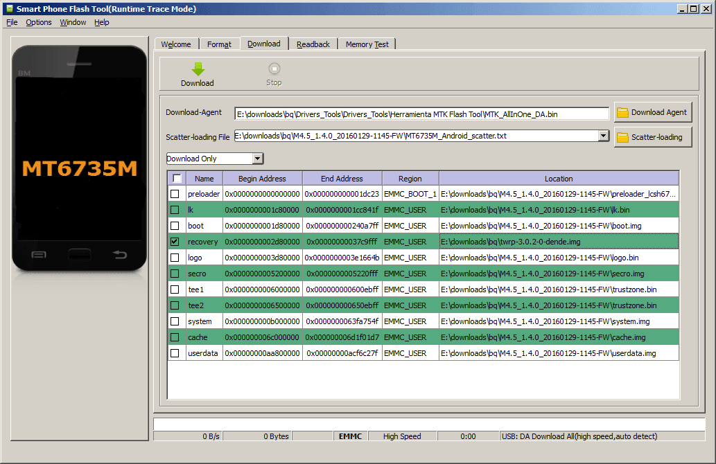

[doublepost=1474283847,1474283252][/doublepost]TWRP klappt nicht:
C:\Windows\system32>adb reboot bootloader
* daemon not running. starting it now on port 5037 *
* daemon started successfully *
C:\Windows\system32>e:
E:\>cd downloads
E:\downloads>fastboot flash recovery twrp-3.0.2-0-dende.img
target reported max download size of 134217728 bytes
sending 'recovery' (10536 KB)...
OKAY [ 1.168s]
writing 'recovery'...
FAILED (remote: failed to get download permission for partition 'recovery'
finished. total time: 1.200s
E:\downloads>

Die Anleitung
Sieht erst mal gut aus!

dann adaptier dir doch die Anleitung. Beginne in der Mitte, flash nicht alles über, sonder nur das TWRP recovery.img (Punkt 2.2) drauf und mach ab da weiter
Also alle Haken raus bis auf Recovery?
Ja das mein ich. Danach gemäß anleitung gleich ins recovery booten und schon haste twrp. Von da ab siehe Anleitung.
Soooooo....läuft!
Hab jetzt aber SuperSu im TWRP-Recovery geflashed.
