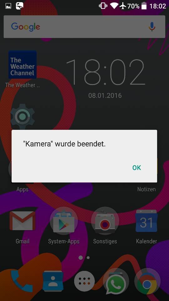

Kann ich hier reproduzieren. Mir ist schon aufgefallen, dass das 4.4 des älteren E5 sehr viel besser fokussiert. Aber ich mache meistens technische Fotos, also nur mal schnell einen Schuss hier und da. Da die Menüs wieder wo anders hin verlagert wurden, habe ich HDR zuerst garnicht wieder gefunden.
Aber jetzt... Bei jedem Versuch ein HDR zu schießen, klickt die Kamera kurz und weg ist die App. Ein paar Tests zeigen keine offensichtlichen Zusammenhänge mit den Einstellungen von Größe, Qualität oder GPS Informationen oder Gesichtserkennung...

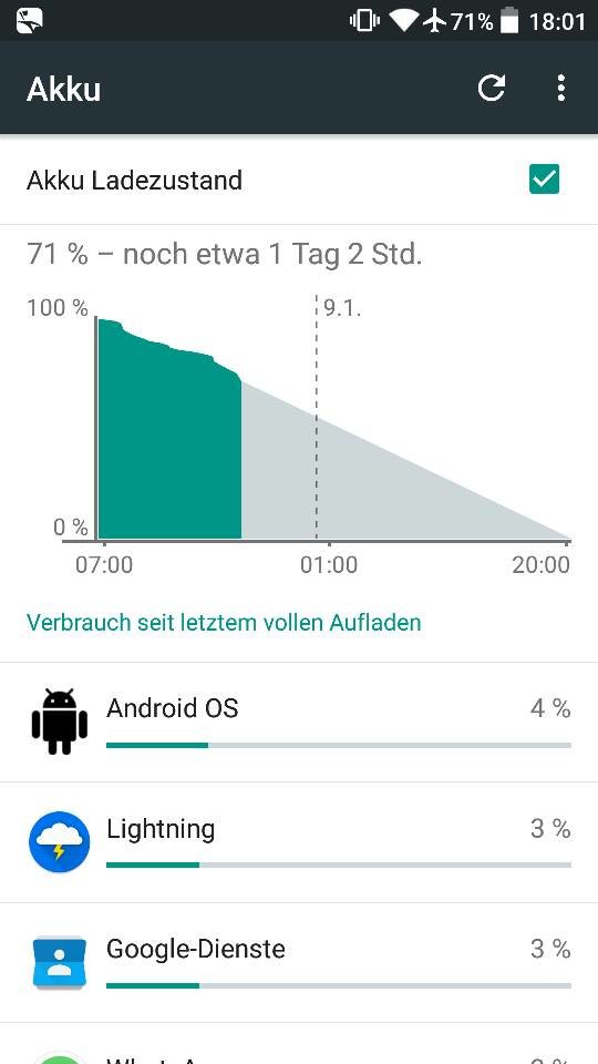

Google Probiert scheinbar wieder herrum, Android OS und PleyService taucht in der Akkustatistik mit sehr hohem Verbrauch auf, verweis was die auf die Geräte schieben.

Den erhöhten Verbrauch von Android OS Kann ich bestätigen. Ebenso den Absturz der Kamera im HDR-Modus.
Habe auch noch die Google Kamera probiert. Diese stürzt ebenfalls ab!

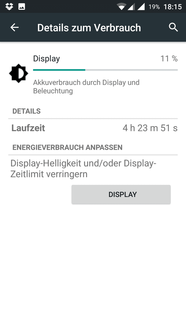

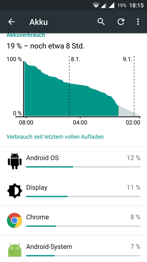

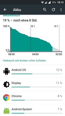

Das mit Android OS kann ich bestätigen, allerdings habe ich CM. Ich schau mir die Statistiken auch ab und zu an und seit paar Tagen ist Android OS immer ganz oben. (Siehe Bild)
Will mich trotzdem nicht beschweren Akku hält 2 Tage egal ob CM oder Stock-Rom

Habe jetzt mal das Problem mit dem hohen Akkuverbauch im Zusammenhang mit Android OS in der Akkustatistik genauer unter die Lupe genommen. Da hängt sich irgendwas beim Syncen mit den Google Servern auf, genauer gesagt beim Kontakte synchronisieren. Das Problem Draht damals bei Android KitKat schon einmal auf. Habe bei meinem Vater geschaut (auch M5 32/3GB, Android 5.1.1), bei ihm steht Android OS auch ganz oben aber der Verbrauch ist nicht so hoch wie bei meinem, er hat die Sync Funktion von Google ausgeschalten. Also scheint das erst einmal was zu bringen, ist keine Endgültige Lösung aber es würde so funktionieren. Ich lasse es jetzt diese Syncfunktion mit Tasker an und abschalten um den Akku Verbrauch zu senken.
