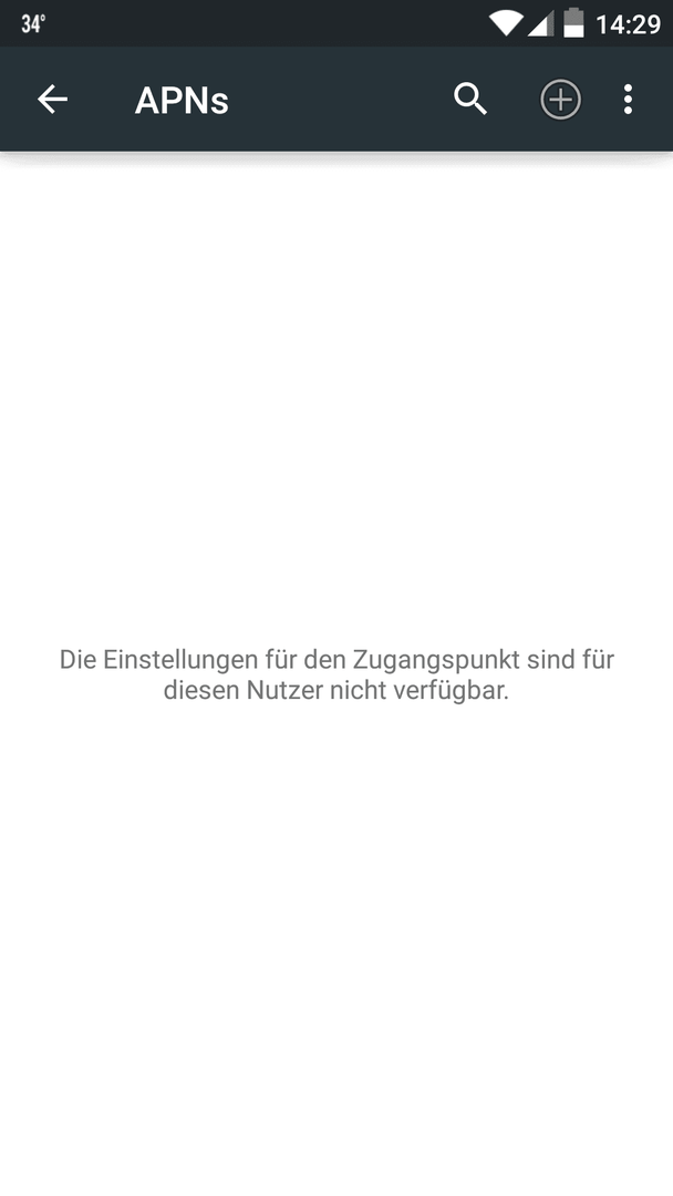

da bin ich voll bei Dir. Vermute auch dass es eher SIMs betrifft die aus nicht europäischen Ländern sind und da was hakt. Habe eben mal meine Urlaubs-SIM aus Griechenland von diesem Jahr eingelegt. Die nutzte ich vor dem M5 und war hier noch nicht eingelegt. Eine Karte von WIND GR
APN vorhanden und Test APN anlegbar.
Und so sieht es aus wenn es nicht geht:

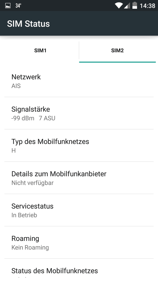

Thailand? :)
Ja, Thailand
