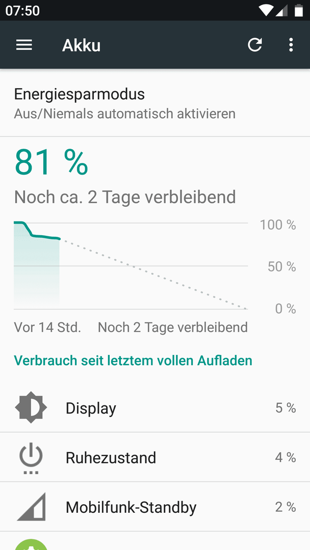

Akkuverbrauch ist auch OK

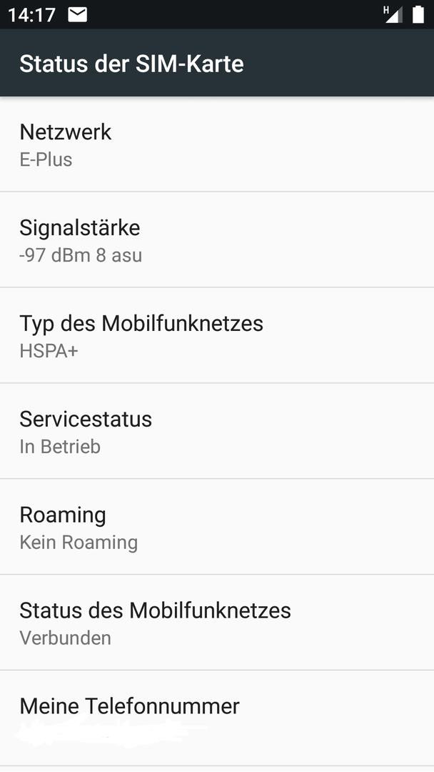

Was genau meinst du mit "schaltet nicht ein"? Du siehst gar kein LTE/3G-Symbol, oder das ist zwar da, aber es kommen keine Daten durch? So oder so, kannst du bitte mal einen Screenshot von Einstellungen > Über das Telefon > Status > Status der SIM-Karte schicken? Am besten natürlich auch noch logcats.
Ich sehe kein LTE/3G-Symbol - somit auch keine Datenverbindung.
Nach einem Reboot ist das Symbol vorhanden - so wie aktuell: siehe screenshot
Logcats - wie geht das? => Muss ich mich später mal informieren - bin gerade beruflich unterwegs
Laut dem Screenshot hast du doch Internet?

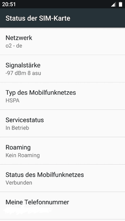

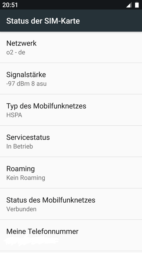

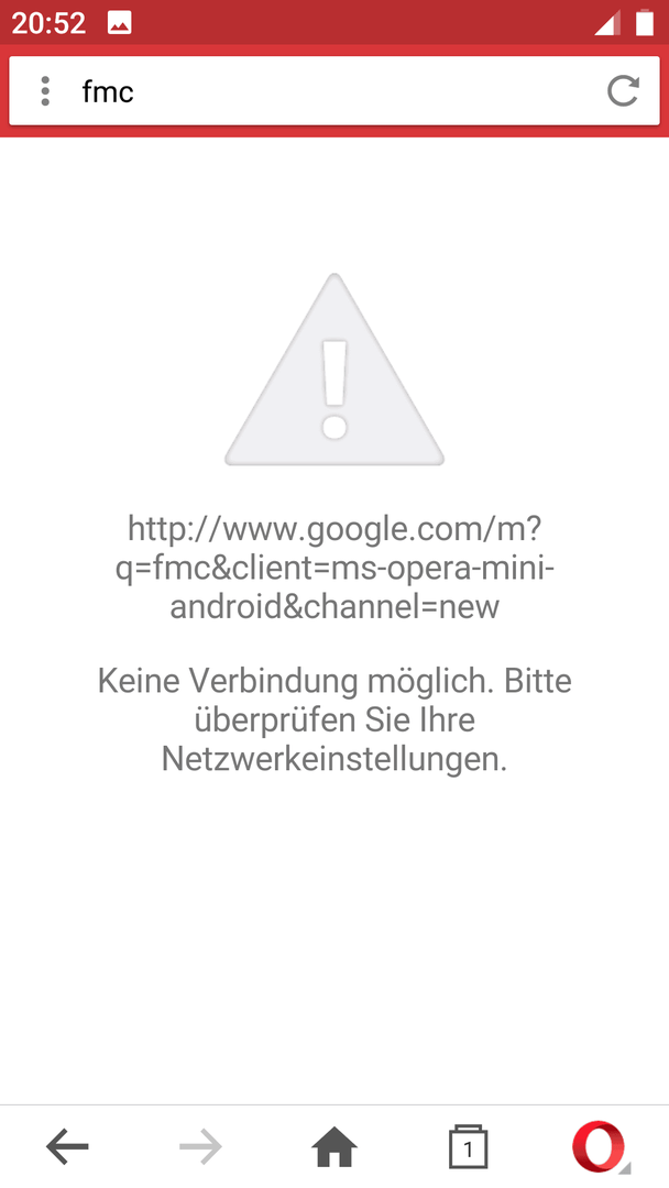

Hier jetzt der angesprochene Screenshot - keine Symbole - keine Verbindung zum Internet - aber laut SIM - Kartenstatus mit Mobilfunknetz verbunden.
Wie gesagt nach Reboot läuft es dann
Mir fällt auf, dass es diesmal im o2-Netz ist. Kannst du mal (mittels manueller Netzwahl) testen, ob du generell keine Verbindung im O2-Netz hast?
Nach Reboot mit O2 verbunden!
Und das passiert nur, wenn die WLAN-Verbindung weg geht? Oder auch einfach so unterwegs?
