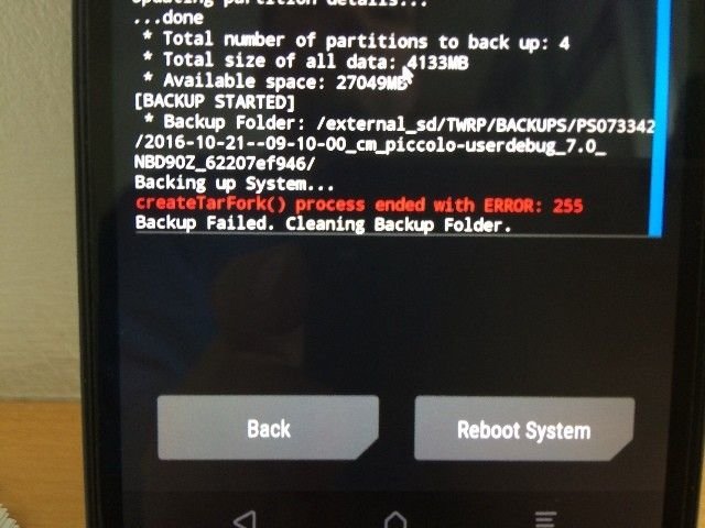

[doublepost=1477059741,1477058702][/doublepost]Kann mir jemand etwas zu dieser Fehlermeldung sagen - TWRP 3.0.2-1
Kann kein Backup erstellen
Ist evtl. das Telefon noch über MTP mit dem Computer verbunden? Zieh den mal raus.
TWRP legt irgendwo ein recovery.log an. Schau mal, was da drin steht

@C-o-M: Hier die Zeilen aus dem recovery.log - für mich allerdings ein Buch mit 7 Siegeln...:
Backup Folder: /external_sd/TWRP/BACKUPS/PS073342/2016-10-21--11-13-50_cm_piccolo-userdebug_7.0_NBD90Z_62207ef946/ MtpServer::run fd: 26 E:request read returned -1, errno: 22, exiting MtpServer::run loop Backing up System... Error opening: '/system/addon.d' (Not a directory) I:Error in Generate_TarList! Error creating backup. I:InfoManager saving '/external_sd/TWRP/BACKUPS/PS073342/2016-10-21--11-13-50_cm_piccolo-userdebug_7.0_NBD90Z_62207ef946/system.info' createTarFork() process ended with ERROR: 255 Backup Failed. Cleaning Backup Folder.
Hab die GApps von gestern
Bin gerade dabei alles zu sichern - dann mache ich platt - habe mir das ROM und die aktuellen GApps auch nochmals neu runter geladen.
Melde mich später nochmals...
[doublepost=1477070927,1477069499][/doublepost]So alles platt gemacht - ROM und GApps neu installiert - läuft!
TWRP-Backup erstellt - läuft!
