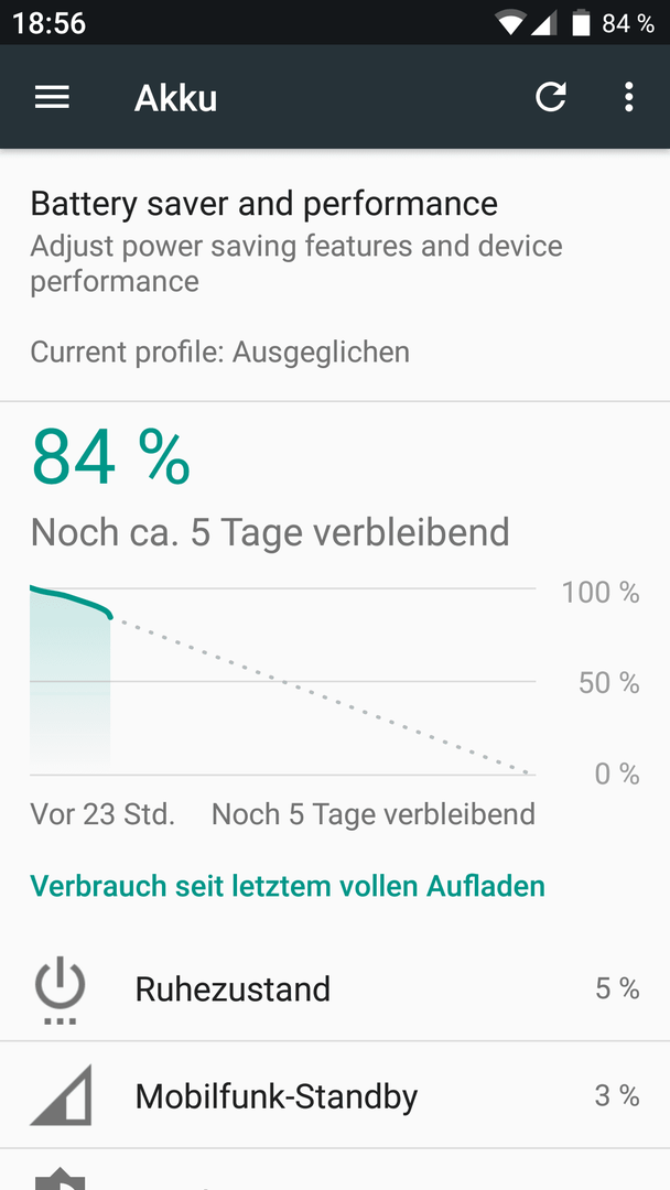

Auch wenn es sowieso bald eine neue Version gibt, hier meine Erfahrung mit der vom 29.10.2016:
  • Gelegentlich keine Datenverbindung nach Deaktivierung WLAN und Aktivierung der mobilen Datenverbindung
  • Menüpunkt "Neustart" fehlt
  • Gelegentlich stürzt "Einstellungen" ab
  • Erhöhter Akkuverbrauch im Vergleich zu den vorherigen Versionen
Kann dies von den anderen bestätigt werden?
Ja, nein, nein, ja
Nein, nein, nein, nein

Nachtrag Beitrag 70
