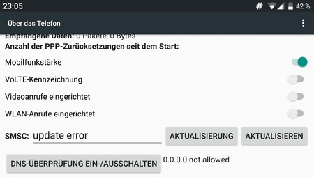

SMS-Problem:
1. Ich kann keine SMS empfangen/senden - Problem von CM 14.1 oder muss irgendwo etwas eingestellt werden? Mobilfunkdaten keine Probleme
2. Mit der Standard SMS - App kann ich nur den Empfänger eingeben - es gibt kein Feld wo ich den Text eingeben kann
@Hydronaut: du hast wohl von einer älteren 14.x aktualisiert? Das Problem hatte ich auch. Es gibt zwei Lösungsmöglichkeiten: ein einfache, aber damit gehen alle SMS verloren, oder eine komplizierte, da musst du der Konsole umgehen können. Sag mir, welche du bevorzugst und ich sag dir die Lösung
Einfach reicht.
Meine Mailbox funktioniert auch nicht (externe Anrufe landen nicht dort) obwohl ich sie anrufen kann und auch aktiviert ist.
Habe eine WINSIM Karte
Die SMS kann man mit Titanium Backup sichern und wiederherstellen.
Habe eh nichts zu sichern aber Danke
Es müsste diese Datei sein: /data/user_de/0/com.android.providers.telephony/databases/mmssms.db
Löschen (oder evtl. umbenennen), dann sollte die SMS wieder funktionieren. Wenn man wieder welche schreiben kann, sollten auch wieder welche ankommen.
Wegen der Mailbox: ist das nur, wenn das Telefon an ist? Oder auch bei ausgeschaltetem Telefon?
Super - funzt alles wieder..!!!!
Danke
Hatte schon mit dem folgenden Code *#*#4636#*#* das Telefonmenu aufgerufen. Aber die SMSC Nummer ließ sich nicht aktualisieren - siehe Anhang
Nochmals vielen Dank
