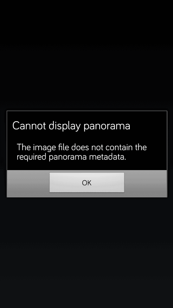

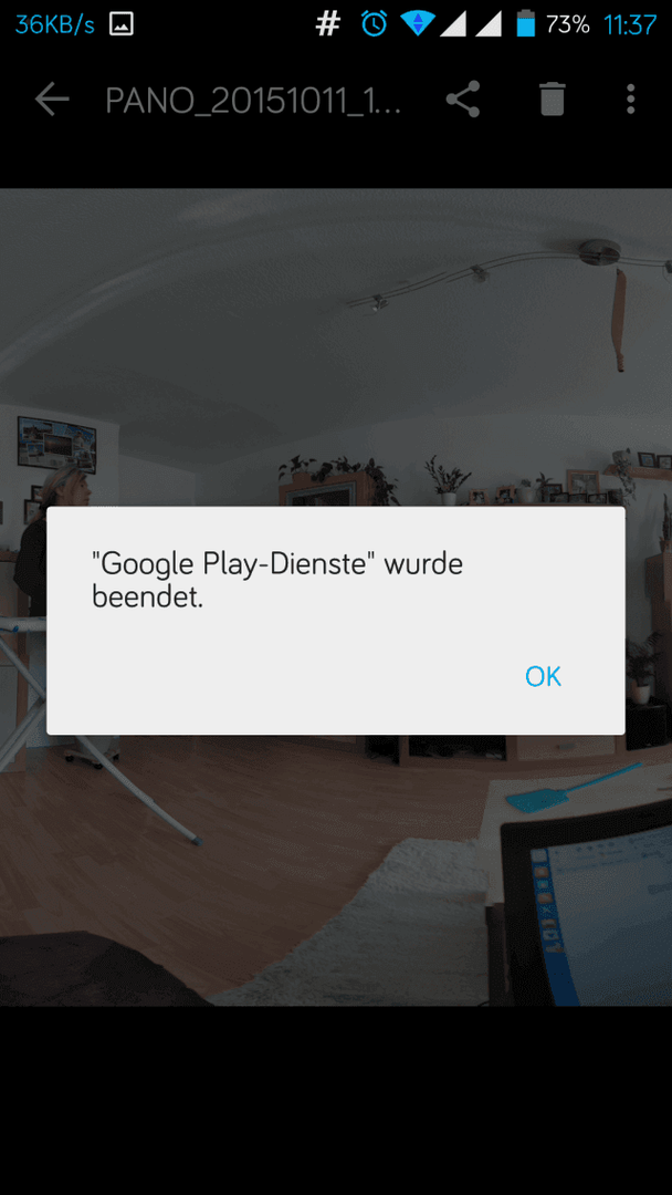

CM 12.1 "cm-12.1-20151010-UNOFFICIAL-piccolo.zip" ist auf meinem M5 (16/3GB) drauf. Was ich bis jetzt entdeckt habe, gibt es Probleme mit:
1. Google Kamera installiert - Photospäre geht nicht (Fehlermeldung, Image enthält keine Daten
2. Benachrichtigungstöne (meine eigenen Töne -z.B. Whatsapp) gehen ständig weiter, bis man das Display aktiviert und die jeweilige Anwendung startet.
3. Dieses doubletap zum Entsperren des Displays oder zum schlafen legen geht auch nicht mehr.
Reaktionen: Logo78

Auf dem 32/3gb Gerät ist keiner der Fehler nachvollziehbar. Mit greenify, amplify und noch Zwei, drei weiteren xposed Modulen läuft alles tutti.
Habe wie nach jedem update einfach dirty drüber geflashed. Manchmal hilft wohl nur eine clean install. [emoji18]
