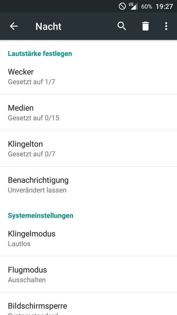

Hallo zusammen, nutze seit kurzem auch das Aquaris M5 und habe direkt CM installiert. Daher leider kein Vergleich zu Stock. Aber ich muss sagen, dass es bei mir richtig gut läuft. Bzgl. Akku oder Hitze kann ich kein Problem bestätigen. Habe die 3GB Version. Lob am den Entwickler. Das einzige, das mir auffällt ist, dass der Wecker in meinem Nacht-Profil stumm steht. Könnte mal jemand auf meine Einstellungen schauen und sagen, ob ich was falsch mache? Müsste normal mit Lautstärke 1 klingeln. Btw der Texteditor mag unter Firefox für Android hier keine Zeilenumbrüche. Sorry dafür.
Du hast doch die Benachrichtigungen auf "keine" gestellt (zu Sehen an dem Stop-Icon), das beinhaltet auch kein Wecker!
Wenn ich den Klingelmodus auf Normal setze und dafür die Klingel- und Benachrichtigungslautstärke auf 0 dann geht zwar der Wecker aber dennoch klingelt der Rest auf 1. Könnte evtl. jemand testen, ob er ein Profil erstellen kann, in dem nur der Wecker klingelt aber alles andere still ist und nicht vibriert?
