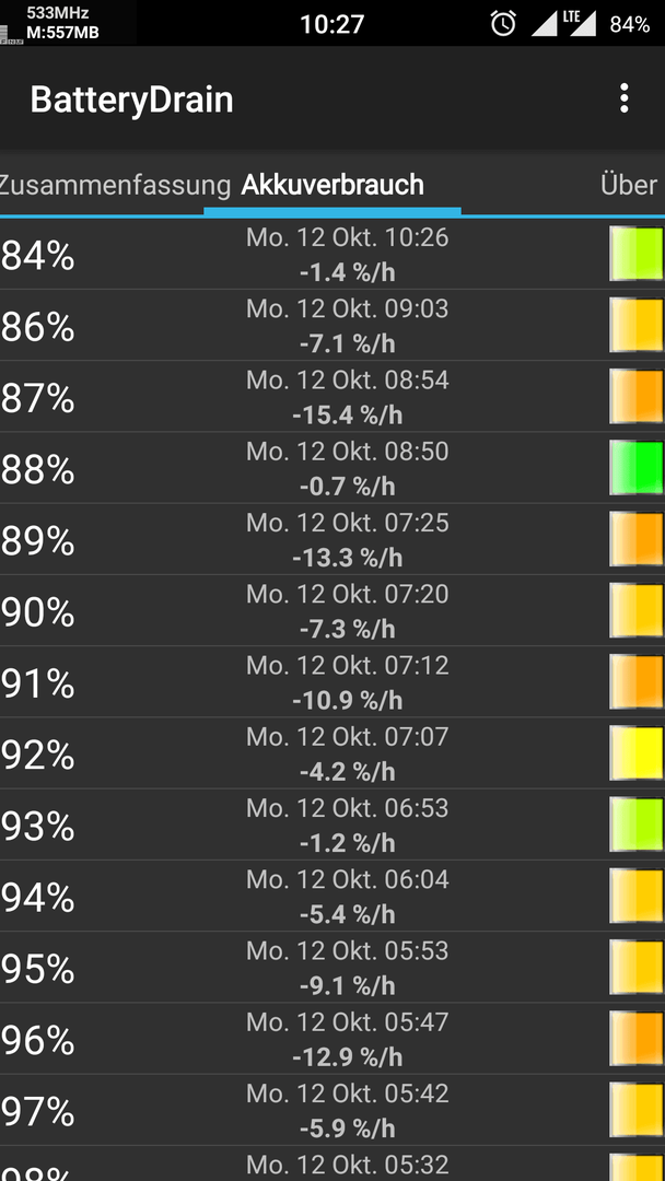

Bei dem neuesten build vom 10.10. Hatte ich starken battery drain, zwischen 25-35% /h. Bei dem vorletzten wie im Anhang, alles prima.

Macht es Sinn (wegen dem Akkufraß) zur vorhergehenden Version zu flashen ohne alles neu zu installieren?
Der Akkuverbrauch scheint bei CM noch nicht so optimal zu sein im großen und ganzen? Auf Stock verliere ich ca. 20-30% am Tag momentan bei durchschnittlicher Nutzung von 2,5h (DOT)
Das kannst du jederzeit versuchen, es können aber Probleme dabei auftreten (Crashes). In diesem Fall müsstest du via Recovery wieder auf die neue Version zurück.
