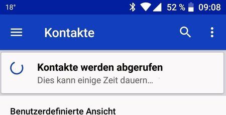

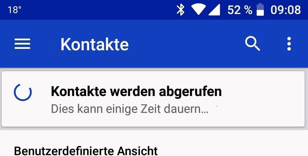

Bei mir auch Dauerlicht.
Habe eben den Update via OTA auf 2.2.0-20180713-1010 gemacht.
Lief problemlos durch.
Ob sich an meinem WLAN-Problem was ändert werden die nächsten Wochen zeigen. Aber ich habe seit OREO ein komisches Verhalten bei den Kontakten.
(Da es nicht groß stört habe ich das bisher nicht gemeldet und wollte den ersten Update abwarten.)
Anscheinend kommt der Abruf der Kontakte nie zu einem Ende....
Siehe Bild.
Da aber Kontakte die ich mittels Browser bei Google ändere einige Minuten später auf dem Handy nachgezogen sind (und vice versa) ist das nicht so tragisch.
Es stellt sich aber die Frage, wenn hier wirklich ständig versucht wird zu synchronisieren dann kostet das Akku und evtl. Datenvolumen...
Gruß Thommy

@ThommyS hast Du mal die AppDaten der Kontakte-App gelöscht? Möglicherweise behebt das Dein Problem.

@Raz3r
Komisch. Ich werde die Daten nicht los!
Ich habe vorsichtshalber mit PhoneExplorer eine Sicherung gemacht, Flugmodus rein, dann in Speicher .... Kontakte Cache und Daten gelöscht.
Auch das beenden der App vor der Löschung hilft nicht.
Aber alle Kontakte sind noch da! Und der Abruf kreiselt weiterhin. Warum?
Gruß Thommy
@ThommyS hab das gleiche Verhalten, könnte aber nicht sagen, seit wann das auftritt, da ich nie in die Kontakte-App reinschaue. Laut der Konto-Übersicht war die letzte Synchronisation der Kontakte am 11.07.. Auch ein manuelles Anstoßen der Synchronisation bringt da keine Abhilfe.
Allgemein würde ich das Problem aber nicht dem Update zuordnen, sondern eher der Kontakte-App, den Google-Diensten bzw. dem Google-Konto selbst.

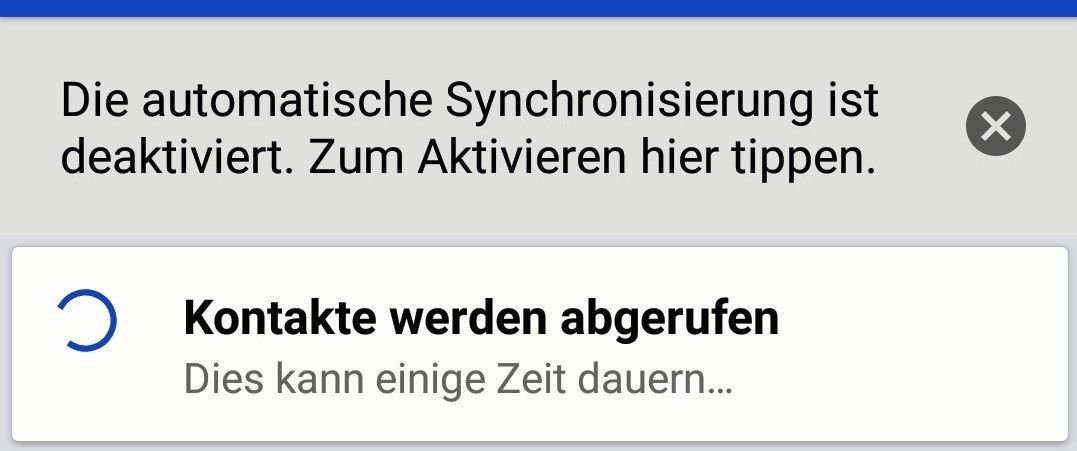

Nachtrag: Auch ein Ausschalten der automatischen Synchronisierung ändert nichts...

Das Verhalten kann ich bestätigen, habe extra mal reingeschaut. Auch ein manueller Sync im GoogleKonto synct alles, nur nicht die Kontakte.
@BQSupport das ist nicht normal, bitte umgehend weitergeben, danke.

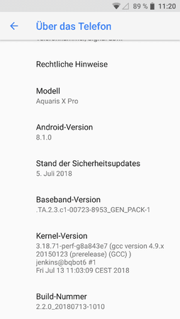

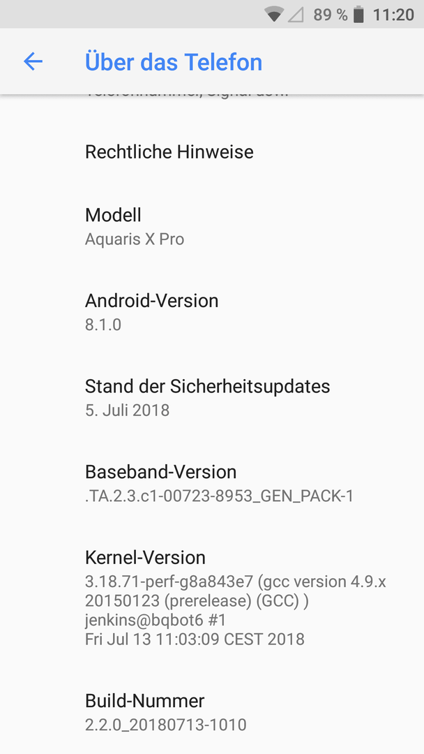

wir werden das mit der LED und mit den Kontakte App mal weiterleiten was wir da machen können. Könntet ihr auch schonmal einen Screenshot senden von eure Build- Nummer. Mit eins denke würde reichen.

Bitteschön.

@olih @BQSupport bei mir dieselben Daten wie auf dem Screenshot zu sehen.
