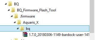

Das Flashtool im Administrator Konto (Benutzerkonto) ausführen, die Digitale Treiber Signatur Deaktivieren.
[Anleitung] Aquaris X/X Pro Bootloader entsperren/unlock
Im Laufwerk :C unter Pfad C:\BQ\BQ_Firmware_Flash_Tool\.firmware\Aquaris_X\bq die Heruntergeladene Firmware ZIP bei \.firmware\Aquaris_X\bq Reinkopieren
