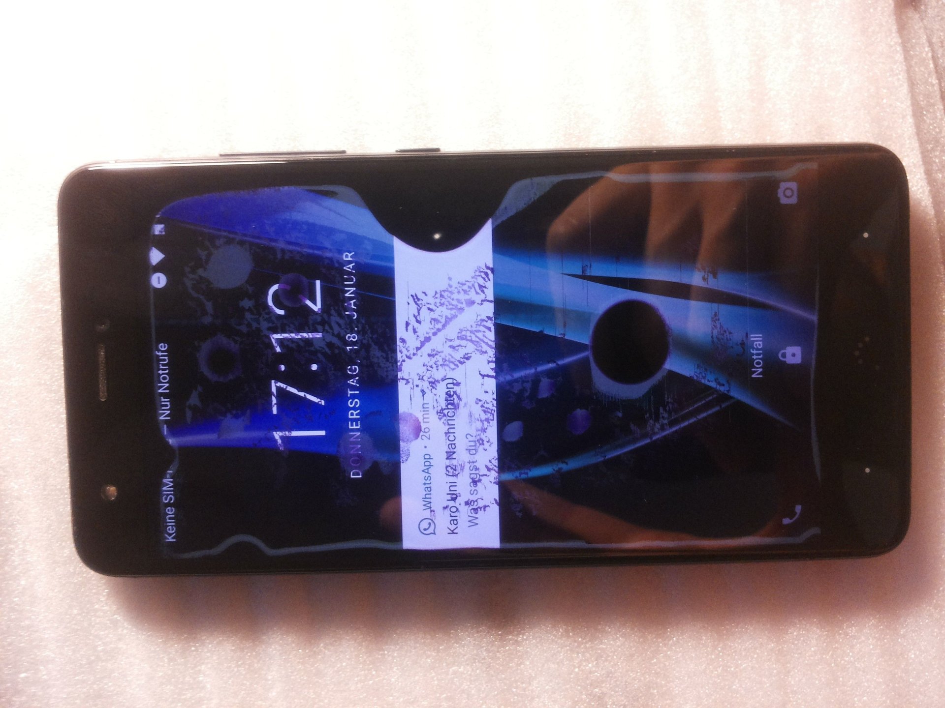

Habe das Display erhalten und mich sofort ans Werk gemacht. Schrauben alle easy abbekommen...bis auf eine. Und egal was ich jetzt versucht habe, es hilft nichts. Glaube mittlerweile ist auch der mitgelieferte Schraubenzieher ziemlich verschlissen. Also wieder alles zusammengebaut.
Würde jetzt im nächsten Schritt einen richtigen Schraubenzieher bestellen und schauen, ob es dann damit funktioniert. Jemand eine Idee was man da am besten nimmt oder welche Größe?

Update: Mit dem neuen Schraubenzieher funktionierte es problemlos... Bis auf die Tatsache, dass mir ein kaputtes Display geschickt wurde. Touch funktioniert gar nicht mehr.
@Fenomino Ich habe ein Aquaris X und nicht X5... Und 100 Euro wollte ich jetzt nicht zwingend ausgeben. Ich warte erstmal ab, was der Händler aus China dazu sagt, im besten Fall bekomme ich ein neues zugeschickt und darf mich dann nochmal 2 Stunden hinsetzen und das Display austauschen.
