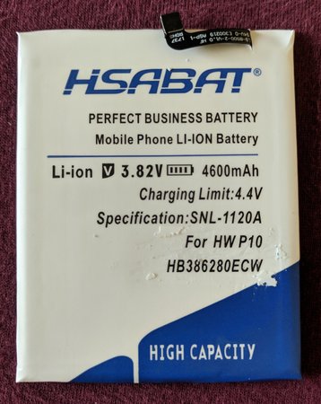

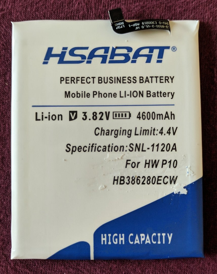

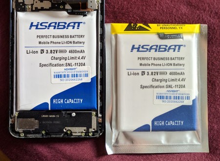

Hab den über Aliexpress bestellt, 2 Stück. Kamen mit anderem Aufdruck, 4600 mAh, und über der Modellbezeichnung ist netterweise ein Garantieaufkleber. Hab ich noch nicht runter gemacht, warte erst bis ich mein Geld wieder habe. Ich glaube nicht dass da Aquaris X drunter steht... Passt zwar in ein X, ist aber von der Kapazität ne Katastrophe. Ganze 1971 mAh sagt AccuBattery nach zwei Wochen. War mehrmals komplett leer zwangsmäßig, weil man nicht über einen Tag kommt, und ganz voll geladen...
Hab eine negative Bewertung hinterlassen, ein paar Stunden später wurde der Artikel gelöscht und neu eingestellt... Hab einen Fall aufgemacht, mal kucken was bei raus kommt.

Jetzt aber zu einem anderen Detail: Ich hab den Garantieaufkleber auf dem Hsabat Akku entfernt. Drunter steht For HW P10. Hätte mir eher auffallen sollen, die Spannung ist nur 3.82 V angegeben und nicht 3.85 V wie bei denen für Aquaris X. Das hätte aber auch dem Verkäufer auffallen sollen, Bilder hatte ich hochgeladen, seine erste Antwort auf den Streitfall war, wäre geeignet fürs X/X Pro, typ. wäre Kapazität 3800-4600, ich solle ausprobieren...
Den fürs P10 verkaufen sie aber eigentlich mit 5100 mAh und der Stecker ist gedreht...
Den fürs X/X Pro haben sie neu eingestellt... Lustig ist das dritte Bild, "new arrival" und die Modellbezeichnung markiert. Vielleicht gibt's ab und zu eine richtige Lieferung, oder sie haben Probleme weil sie immer mal zwischen der Li-ion und Li-Ino Technologie wechseln... 😂

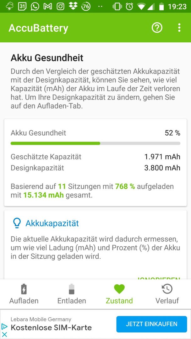

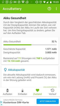

Edit: Laut AccuBattery bekomme ich noch ca. 2600mAh in den Akku rein. Beim Entladen scheinen es aber nur ca. 2000 mAh zu sein. Gekauft vor ca. 4 Jahren...
