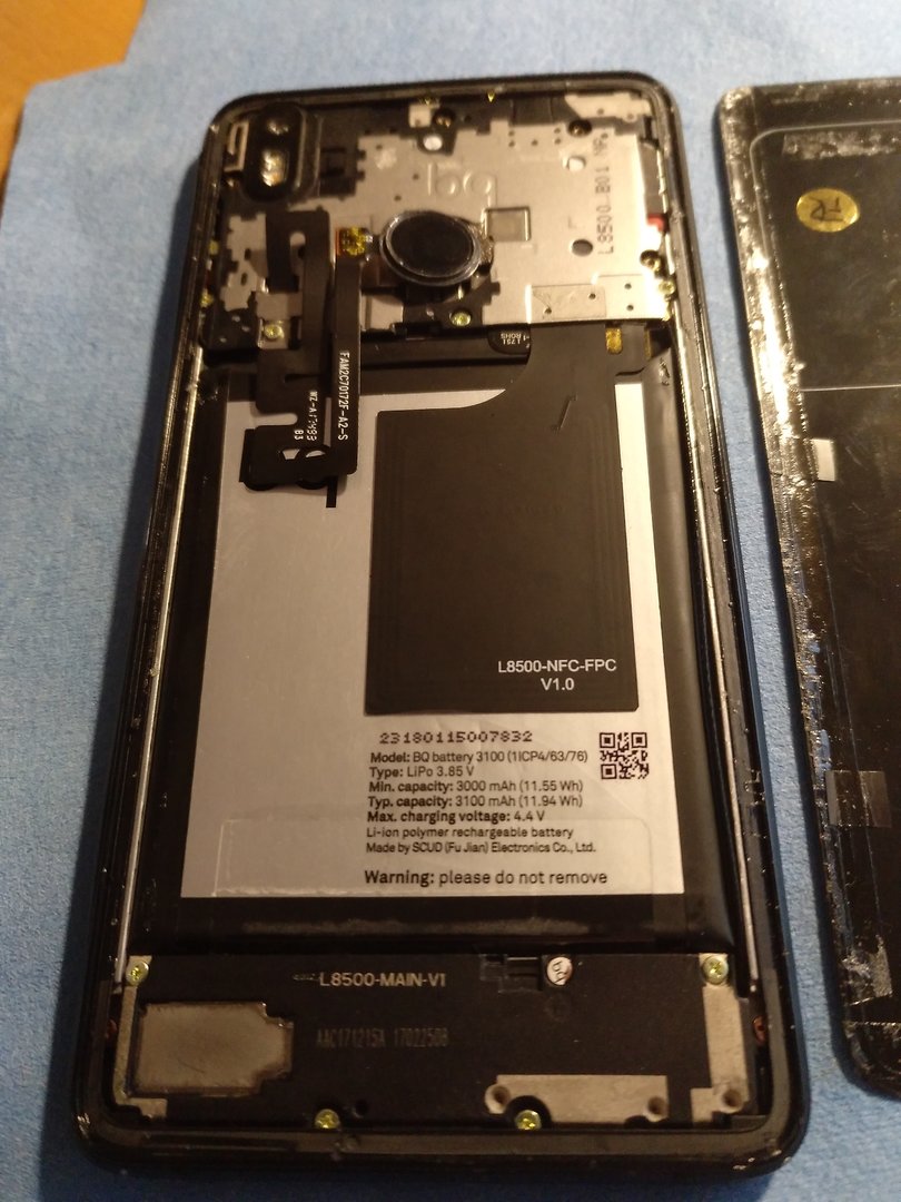

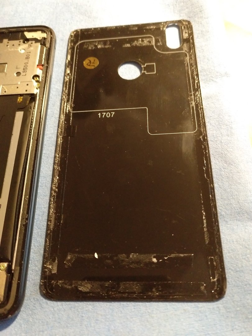

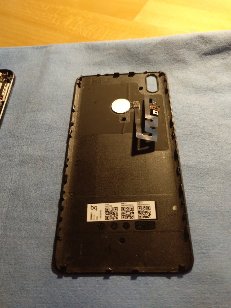

Definitiv geklebt. Mit dem Erwärmen ist eine gute Idee.
Das ganz rechts ist die Abdeckung vom normalen X, die ist nicht Verklebt.

Reaktionen: HerrDoctorPhone und vonharold
