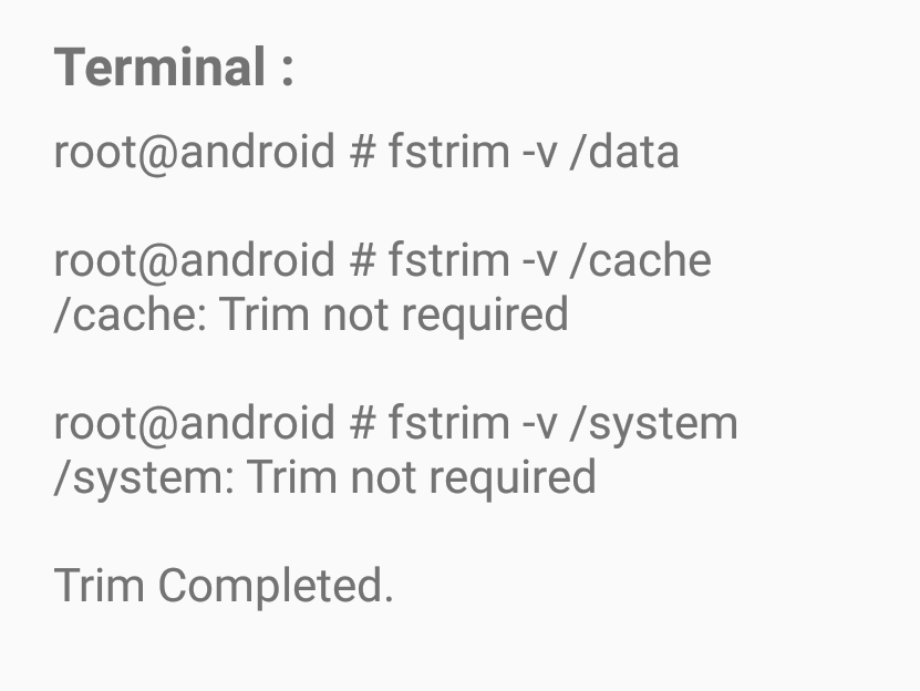

Mein Aquaris X ist jetzt ca 1 Jahr alt und wird immer langsamer, bzw laggy wie verrückt.
Kann man das Problem umgehen, indem man fstrim selbst ausführt?
Ich hab das eben mit "trimmer" aus dem play store getestet.
Für /cache und /data hat er nix geloggt, nur "trim completed"
für /system wurden noch "343MB trimmed" geloggt.
Jetzt ist die Frage: Hat es für /data funktioniert?
Edit:
Ein weiterer Lauf ergab folgende Ausgabe: siehe Anhang.
Mich wundert dass bei /data nicht "Trim not required" ausgegeben wird, sondern einfach nix.
Dann hast du keinen gepatchten Kernel. Der Bug verhindert das trimming für Crypto-devices. Und /data ist die verschlüsselte Partition.
Ich hab das normale 2.7.2 image drauf.
Dh. man kann den Bug per app+root nicht umgehen, auch wenn das handy wieder deutlich schneller reagiert?
@DerMaulwuff
Automatisches trimmen ist nicht nötig, das erledigt Android selbst im Hintergrund.
Und nein, root ist nicht die Lösung. Es handelt sich leider um ein Problem im Kernel, welches durch ein Update eingeführt wurde.
Lies meinen ersten Beitrag, da steht es detailliert.
Mir ist noch nicht klar, ob durch die Änderung nur automatisches trimmen abgeschaltet oder noch mehr kaputt "optimiert" wurde.
