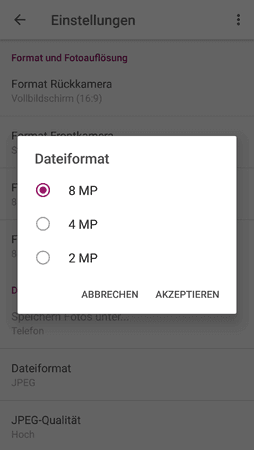

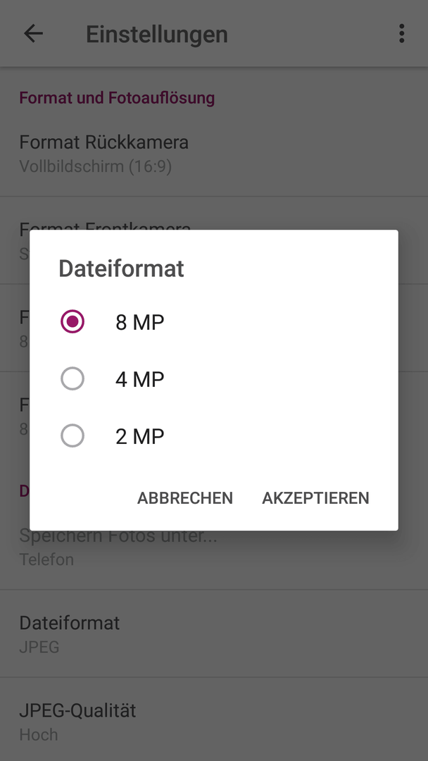

Habe mir heute das X gekauft.
Ist es normal , wenn ich auf 16:9 stelle das ich nur noch 8 MP auswählen kann ?
Habe hier sonst immer was von 12MP gelesen.

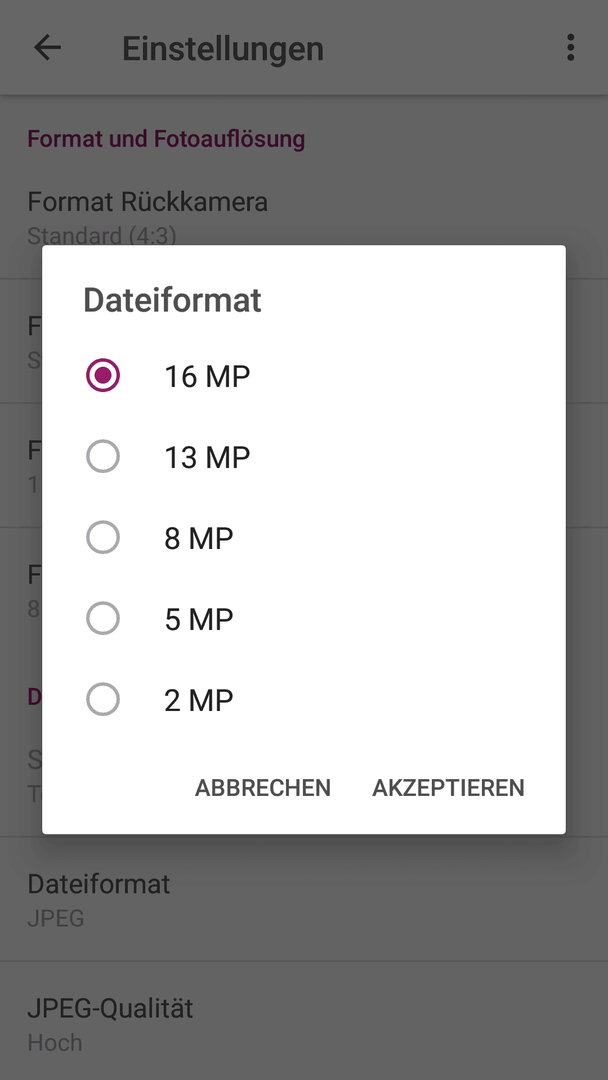

Das liegt am Bildformat. Die 12 MP (16 beim normalen X ohne Pro) werden aufgrund des Sensors nur bei 4:3 erreicht. Bei 16:9 wird das Bild dem Seitenverhältnis entsprechend beschnitten.
Ich habe doch bei 4:3 16MP
Sollen bei 16:9 doch mehr als 8MP sein
In der "Rückkamera" solltest Du max. 12 MP bei 16:9 haben.
Reaktionen: jegi0605
Entweder bin ich hier falsch oder Ihr :)
Ich dachte hier geht es um das X und nicht um das X Pro
Du schriebst oben von 12 MP, nicht wir. Hier geht es um das X, deshalb schrieb ich oben
Und wie @Fenomino schon richtig sagte, hast Du bei 16:9 maximal 12 MP zur Verfügung (aufgrund des Seitenverhältnisses) anstelle von 16 MP bei 4:3.
Alles klar?
[emoji6]
Ok , dann verstehe ich nur das hier nicht.
Habe Cache und Daten gelöscht und das neuste Update drauf.
Bist Du in den Einstellungen der Frontkamera?
Nein , war die Rückkamera . Habe gerade den Fehler gefunden.
Es kam gerade noch ein größeres System-Update von BQ rein. Jetzt gehen auch die 12MP
Das Update hat er mir vorhin nicht angezeigt.
Reaktionen: Fenomino
