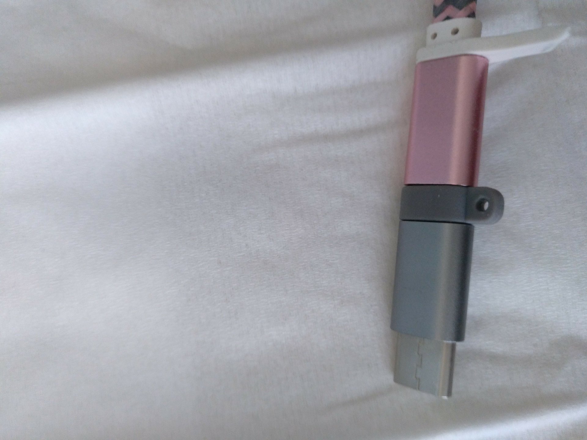

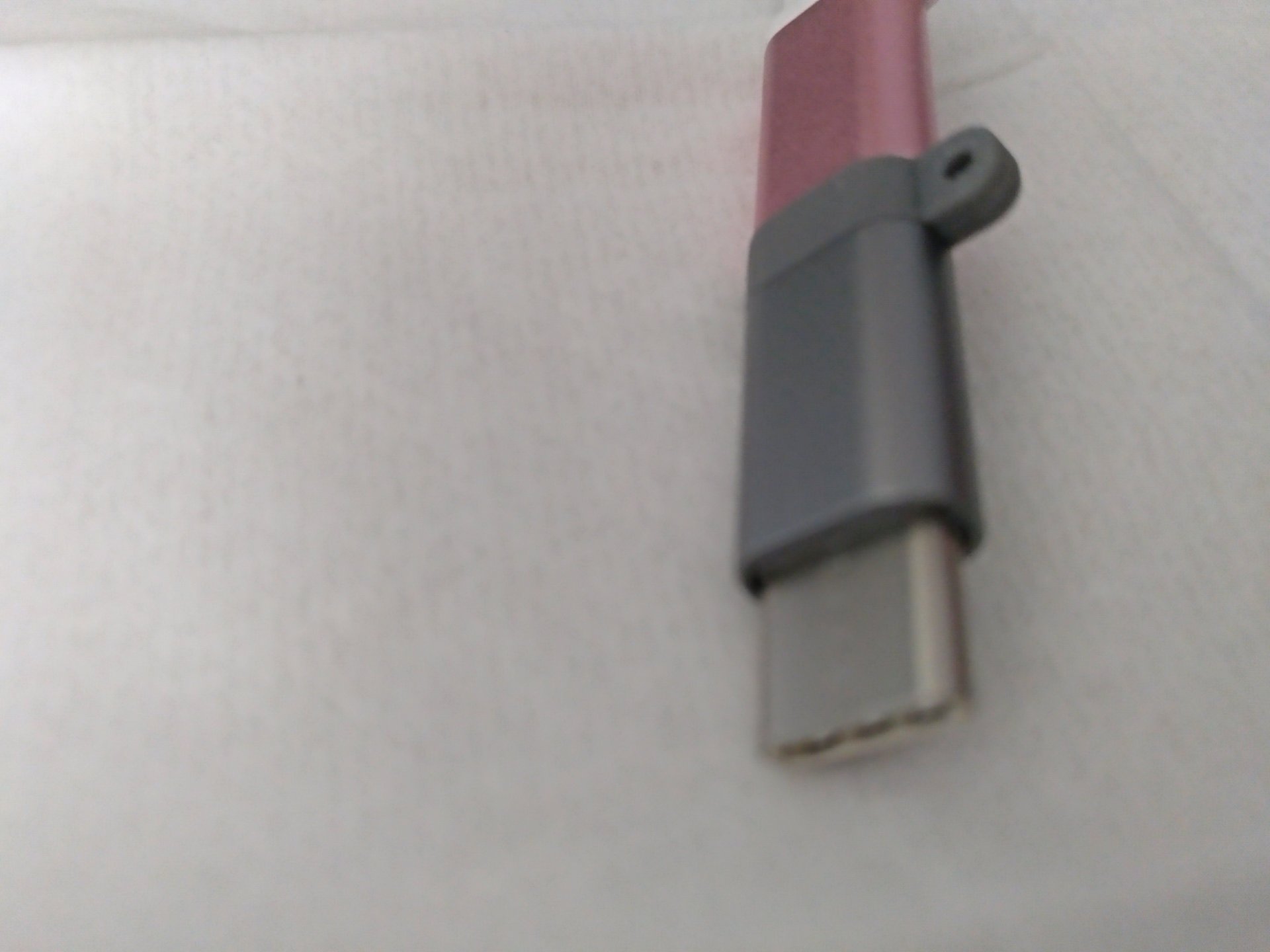

Ich verwende ja so ein Magnetkabel. Der Stecker bleibt dabei permanent drin, steht zwar etwas heraus (was mich nicht stört), schnell laden funktioniert damit immer, sowohl mit dem original Netzteil, als auch mit einem schnellladetauglichen von Samsung.
Das Magnetkabel verwende ich hauptsächlich wegen der Nutzung von Android auto (was ebenfalls einwandfrei funktioniert, hier natürlich nur mit langsamen Laden im Betrieb)

Habe dieses: [i!®] 1m Premium Nylon Magnet USB C Ladekabel Datenkabel [1x Kabel + 1x USB-C Stecker] schwarz:Amazon.de:Elektronik
Achtung: die 1/2 Sterne Rezensionen beziehen sich eindeutig auf andere Kabel. Zum einen irgendwas mit 3 x micro-USB Steckern (habe ja 1 x USB-C), sowie um 1,5 m Kabellänge. (Habe 1m Kabel) Bei mir lädt es schnell.
Die Stecker sind magnetisch, habe aber keine negativen Auswirkungen bemerkt (nutze keinen Kompass). Metallspäne würden sicher daran hängenbleiben.
Gibt auch Günstigere, hatte da welche, bei denen Android Auto nicht zuverlässig ging.
Mir gings in erster Linie darum, nicht ständig ein und ausstecken zu müssen. Habe bei micro-USB zuvor den Anschluss schon öfter geschrottet. Ich bin der Meinung, dass das auch bei USB-C noch passieren kann.
