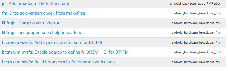

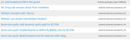

Gerade mit Update lineage-16.0-20191028-nightly-bardockpro-signed.zip
Testfahrt gemacht, telefoniert und alles ist o.k.
In dem Update sind ein paar Fixes bzgl. BT und FM.
Ob es damit zusammenhängt dass alles funktioniert keine Ahnung. 🤔

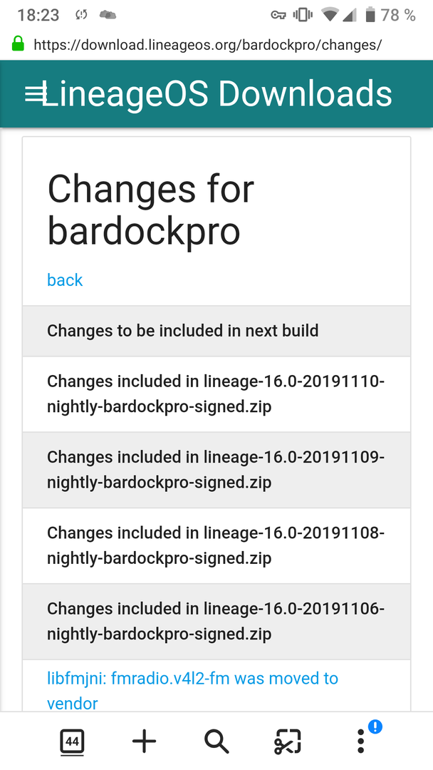

Lieber @Quallenauge , lieber @stumi ,
mir ist aufgefallen, dass die Changelogs der letztes Nighlies ohne Angaben sind, dennoch aber das Patchlevel auf Oktober 2019 angehoben wurde.
Bei mir schwirrt daher momentan das Fragezeichen im Hirn, ob ein leeres Log so gewollt ist oder wieso nicht z.B. die Erhöhung des Patchlevels angegeben wurde. Liegt hier ggf. ein Fehler bei der automatisierten Dokumentation der Commits in Richtung Changelog vor?
Ich hoffe, ich habe mich halbwegs verständlich ausgedrückt, Github und seine Tools sind nicht gerade mein Steckenpferd :D .

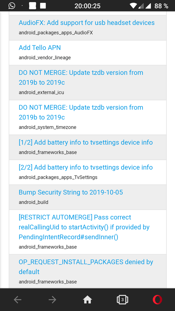

Wenn ich mal mit einem Zitat aus dem Nachbarforum antworten darf ...
llluuuzzziii schrieb:
Die jeweiligen Builds werden automatisch erzeugt. Da sitzt keiner und macht irgendwo ein Häkchen bei "ausreichend viele Änderungen > Morgen bitte neu bauen".
Abgesehen davon: mit dem Updater soll keine UpdateSucht befriedigt werden.
Außerdem erscheinen andererseits auch nicht alle Änderungen im Changelog. Insbesondere die Änderungen im Buildprozess selber, bekommst Du gar nicht zu Gesicht.
Es ist also nicht "geplant" und darüberhinaus wenig sinnvoll, daß Du tägliche Updates machst
Was den Oktoberpatch angeht, der wurde sehr wohl im Changelog erwähnt, muss so im Build vom 15. oder 16. Oktober gewesen sein.
Kann man auch heute noch dort finden, wenn auch ohne Datumsangabe.
Wie @Farron schon bemerkt hat, werden die Nightly Builds einfach 1x pro Tag (bzw. pro Nacht) automatisch gebaut aus dem, was vorhanden ist. Das könnte man bestimmt optimieren und nur dann builden, wenn es wichtige Änderungen gibt, aber so funktionieren nun mal die meisten Build Systeme bisher.
Was den Oktober Patch betrifft, diese Änderung findest du etwas weiter unten: https://review.lineageos.org/c/LineageOS/android_build/+/260605/
Übrigens kommt es auch immer wieder mal vor, dass Änderungen per Force Push in eines der Git Repositories gelangen. Diese Änderungen sind meines Wissens im ChangeLog auch nicht abgebildet.
Grundsätzlich fährst du wohl nicht schlecht, wenn du einfach 1-2 Mal pro Monat sowie bei Behebung von bekannten und wichtigen Korrekturen (Security Updates) jeweils ein Update ausführst...
