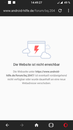

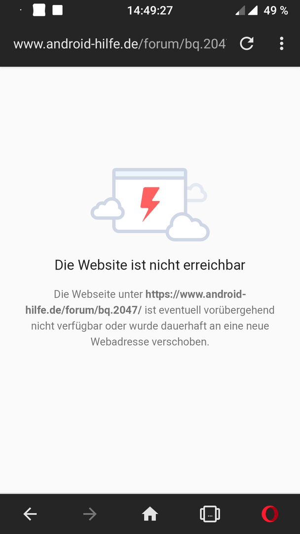

@Quallenauge
Als wenn ich es gewusst hätte ... Das die PushTan App nicht funktioniert ist schon Nebensache aber ich bekomme außerhalb meines Wlan keine Internetverbindung mehr.
APN's wurden nicht angetastet oder verändert, mobile Daten sind aktiviert aber es erscheint weder ein LTE, H+, H oder sonstwas im Dispay.
Fürchte, ich brauche Hilfe 😢
