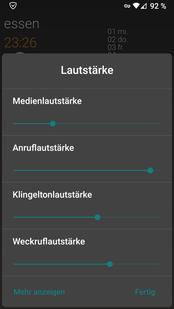

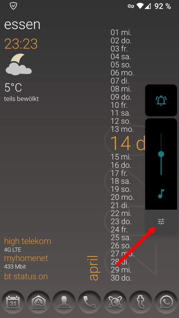

Wenn du auf den Lautstärkeschalter drückst, findest du unterhalb ein Feld.
Darauf drücken und ein Einstellungsmenü geht auf.
