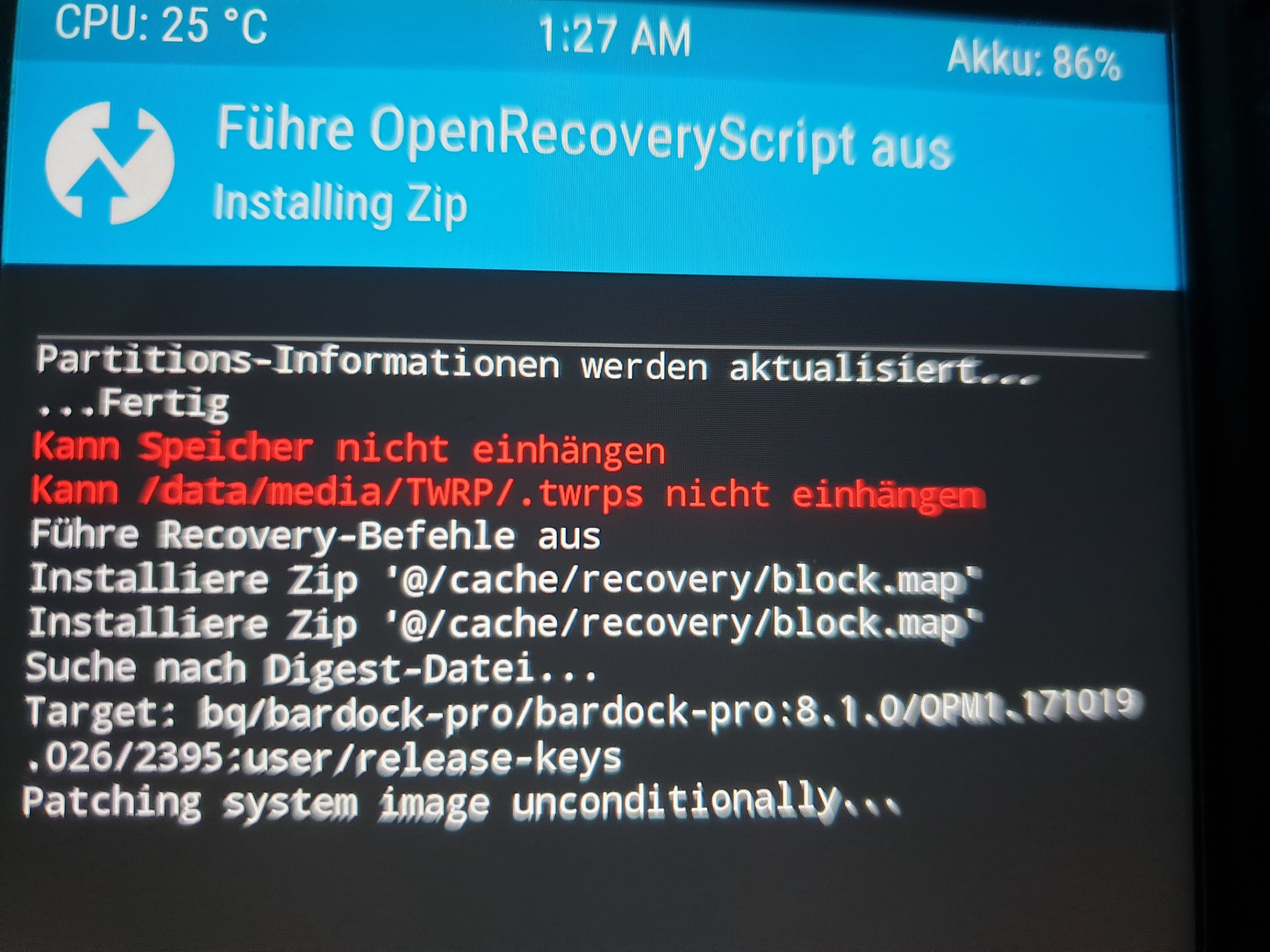

Mal ne kurze Frage zu den Updates. Bei jedem Update kommt der Hinweis: "Kann Speicher nicht einhängen" und "Kann /data/media/TWRP/ .twrps nicht einhängen". Weiterhin ist die oben angezeigte Uhrzeit 1:27 AM sieben Stunden hinter der MESZ hiterher. Das Update funktioniert dann aber ohne Probleme. Was haben die Fehlermeldungen zu bedeuten?
Deine Datenpartition ist verschlüsselt mit eigener PIN. Wenn du kein Magisk benutzt, alles kein Problem. Uhrzeit ist verkehrt, da deine Zeitzone unter .twrps gespeichert ist.
