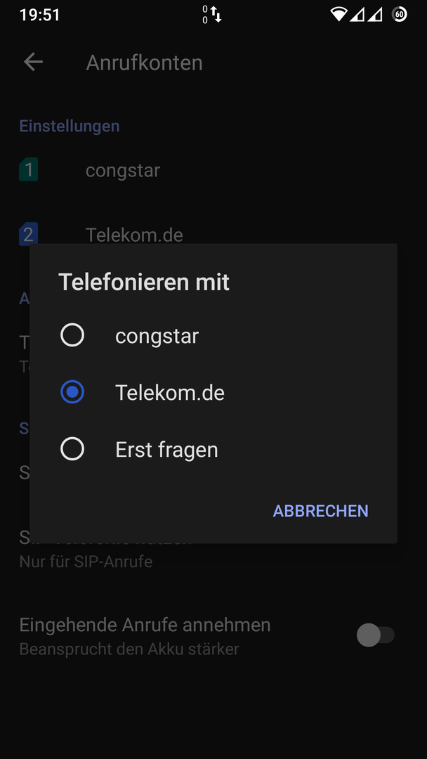

Ich habe heute auch den Wechsel von LOS 16.0 auf 17.1 vollzogen. Habe es als Dirty-Flash durchgeführt, bisher funktioniert alles. Nur eine Sache ist mir aufgefallen:
Ich nutze 2 Sim-Karten, für telefonieren habe ich eingestellt, das jedesmal gefragt werden soll, mit welcher Sim ich telefonieren möchte (analog zu Android 9).
Ich habe aber festgestellt, dass ich NICHT gefragt werde, wenn ich einen Anruf tätige, von welcher Sim ich anrufen will. Angerufen wird direkt von der Nummer im 2 Slot.
@Quallenauge: Habe ich hier eine Einstellung übersehen? Oder handelt es sich um einen Fehler?
Hat vielleicht sonst noch jemand dieses Problem?
Danke schonmal für eure Hilfe!
Bei mir fragt er auch nicht. Man kann die Karte wählen, die genutzt wird, aber nur generell und nicht in Einzelfall. Ich kann leider auch nicht mehr unterschiedliche Anruftöne pro Karte einstellen, das fehlt mir.
Muss mich korrigieren: in der Telefon-App habe ich eine Einstellmöglichkeiten gefunden, siehe Anhang.
Reaktionen: KnutButtner
@zut
Danke für den Hinweis, jetzt funktioniert es.
Unter Android 9 bin ich mir jedoch sicher, dass die "allgemeine Einstellung" ausreichte, dass die Telefon-App die Einstellung übernommen hat. Ansonsten ist doch die "allgemeine Einstellung" nutzlos, oder? ;-)
@KnutButtner: ich habe da mir den Klingelton noch einen aus meiner Sicht Fehler gefunden: der Klingelton, den ich in den System-Einstellungen gewählt hatte, war nicht wirksam. Eben nochmal in der Telefon-App gesucht und gefunden, dass dort Klingelton "273" eingestellt war. In der App also den gewünschten Ton gesucht, und schon funktioniert es. Leider immer noch nicht für beide SIMs getrennt wählbar.
Das spricht zusammen mit der Auswahl der Karte für den Anruf aus meiner Sicht noch für ein generelles Problem in LOS
