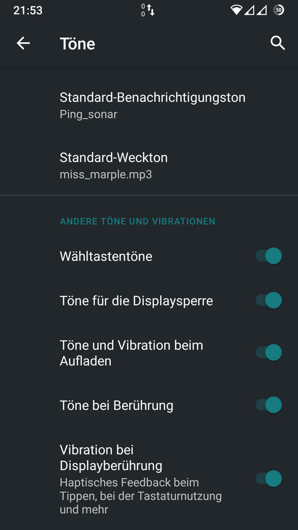

@zut Der beschriebene Pfad ist in den Android-Einstellungen zu finden. Ich nutze die Version vom 01.05..
Reaktionen: zut

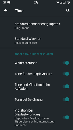

@KnutButtner okay, da hat sich etwas geändert.Screenshot_20200502-215340_Einstellungen.png
Hier ist Schluss.
Ok. Dann mach doch ein Update, oder gibt es Gründe, die für dich gegen ein Update sprechen?
