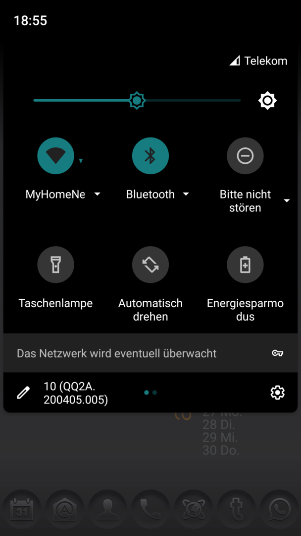

Screenshots mache ich mit einer kleinen App "Screenshot Assistant", siehe Anhang.
Deine genannten "Probleme kann ich nicht bestätigen.

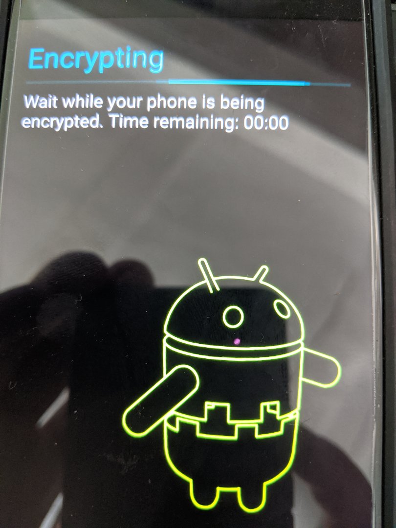

Beim ersten Start von LOS ist bei mir seit über einer halben Stunde der Encrypting Bildschirm. Ist das normal?
