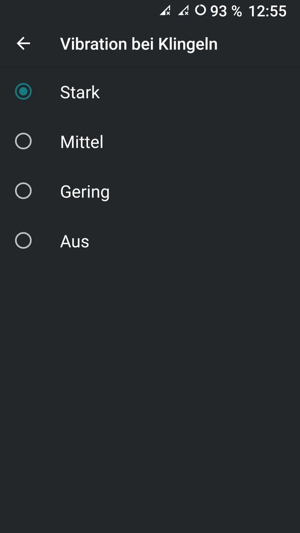

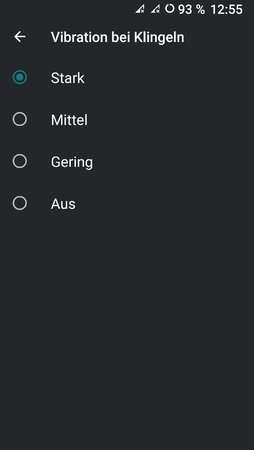

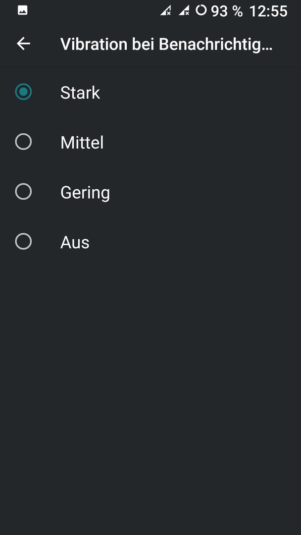

Hab die Version vom 29.09, dort kann in den Bedienungshilfen die Vibrations-Stärke - schrittweise - justiert werden.
Und die ist merklich Stärker geworden. @Quallenauge gute Arbeit danke dir, endlich kann ich es Wahrnehmen wenn es Klingelt,
