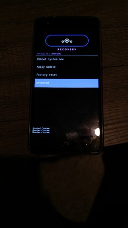

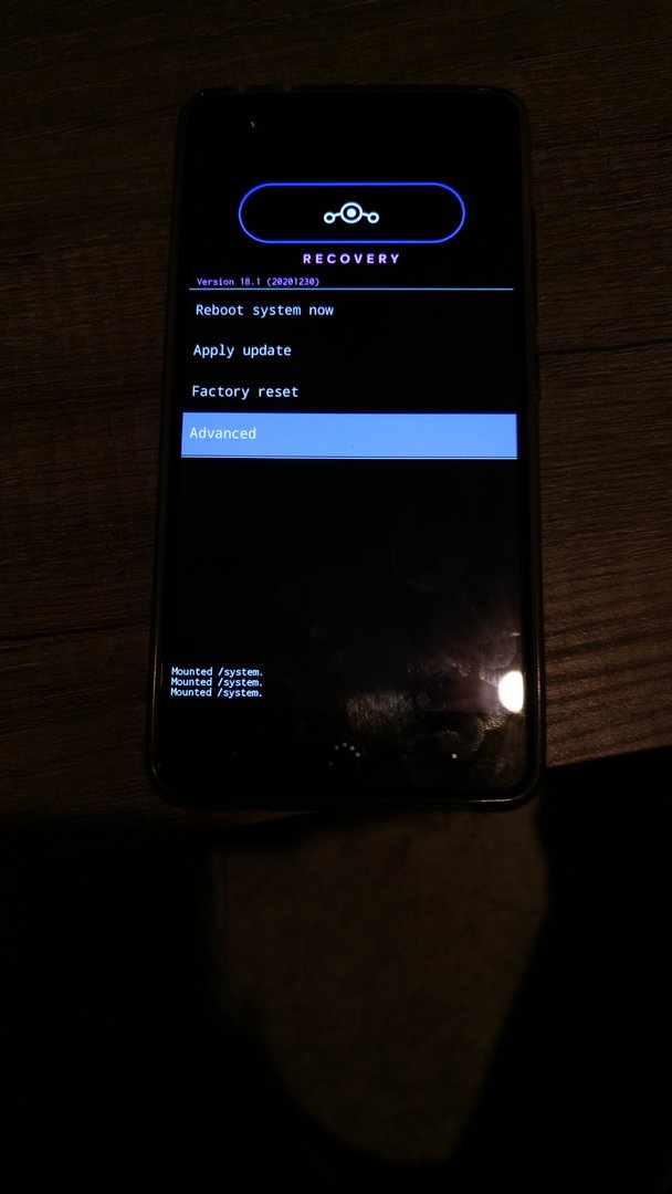

So kenne ich das ja auch, aber bei mir startet das Recovery von Lineage, aber kein TWRP. IMG_20210111_214707.jpg

Hatte ich auch einmal gesehen. Während der Installation gibt es eine Option die Recovery zu überschreiben. Hier muss man dieses explizit abschalten. Vorher muss man natürlich TWRP neu installieren.
Bedeutet wohl, dass ich das TWRP nochmal neu flashen muss über den Fastboot Modus?

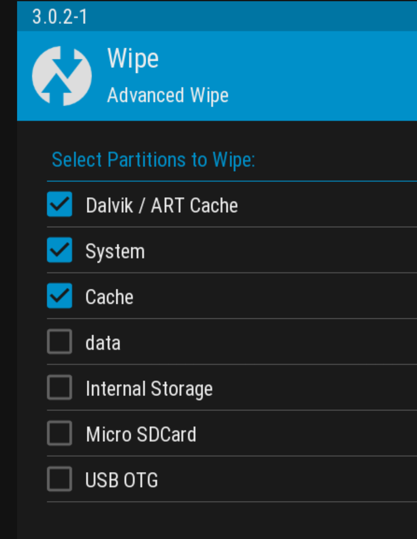

Quasi so + data
