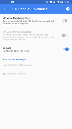

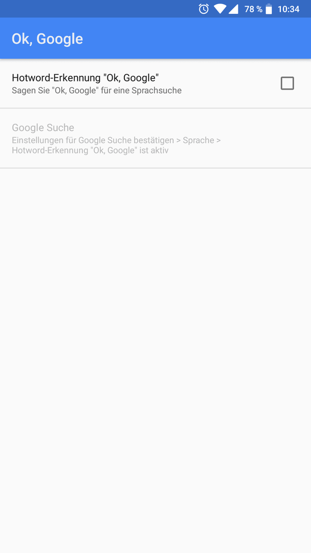

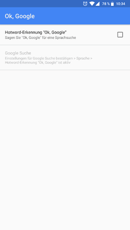

OK Google kann man in Maps separat ein- und ausschalten.

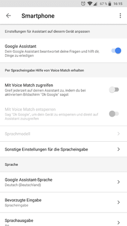

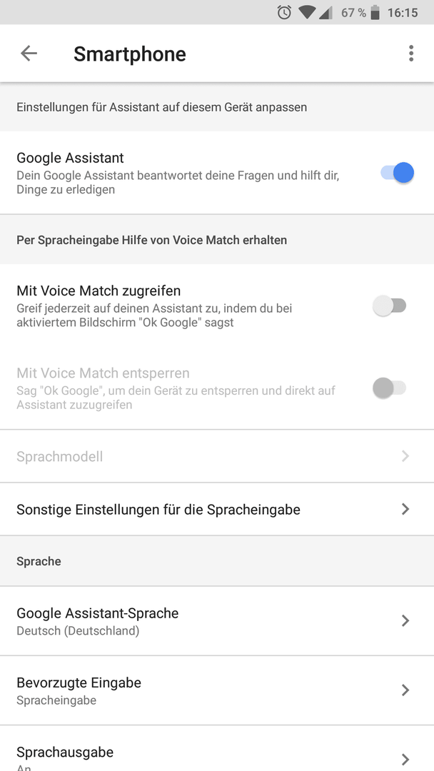

Eigentlich nicht. Man kann zwar eine Spracheingabe und Ausgabe nutzen, aber es wird nicht auf "OK Google" reagiert. Ich muss auf das Mikrofon-Symbol tippen.
Seltsam. Was hast Du denn konkret dafür gemacht/eingestellt, dass dies so ist?
Assistent aktiviert, Voice Match deaktiviert.
