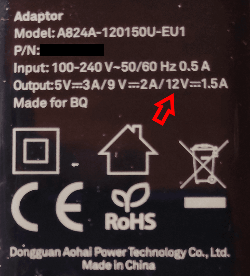

Hier muss ich dir widersprechen bzw. wir reden von zwei verschiedenen Dingen. Der Akku selbst darf nur bis 4.2V geladen werden. Das Netzteil selbst liefert aber höhere Werte, die von der Ladeelektronik des Smartphones korrekt an den Akku weitergegeben werden.
Zarko schrieb:
Warnung!!!
Bitte die Phone Akkus nur mit original Ladegerät laden ob schnell oder normal ist egal und auf kein Fall andere Netzteile einsetzen die mehr wie 5V am Ausgang haben die Folge kann fatal sein.
Das originale Ladegerät von bq liefert als Output zwischen 5 und 12V. Die Erhöhung der Spannung ist Teil des QuickCharge 3.0 Standards, der beim Aquairs X zum Einsatz kommt. Hier nochmal der Aufdruck vom Originalnetzteil:

Mit dem Bild hast du Recht.
Da wir von Schnelladen sprachen ist die 5V Grenze und wenn man Schnelladen will darf die nicht überschritten werden dann ist es nicht Schnellladen sondern geht es in Richtung Standard laden.
Du hast auch das hier geschrieben (Der Akku muss mit der höheren Spannung umgehen können.) das ist natürlich falsch, damit muss das Phone umgehen können und nicht der Akku weil das Phone als Ladegerät funktioniert!
Der Akku darf nicht mehr wie 4.2V bekommen alles darüber ist eine Überladung und wenn man übertreibt kommt es zum Brand!
Bei Ca. 4.5V kommt es zum Brand je nach Hersteller kann es früher oder etwas später zum Brand kommen!
Spannung wird durch das Phone nur überwacht und nicht an Akku weiter gegeben, Strom ja (und bei erreichte 4.2V am Akku schaltet das Phona ab).
Auch das von dir ist falsch (Die Erhöhung der Spannung ist Teil des QuickCharge 3.0 Standards) das Original Netzteil leistet bei 12V nur 1.5A und reicht nicht mal für Normalladung.
Man spricht von Normalladung wenn man ein Lipo Akku von 1000 mAh mit 1A lädt.
Die Phone Industrie hat das nur erfunden dass die Ladung mit 3A bei einem 3200mAh Akku Schnellladung ist!
Das ist aber wegen Sicherheit so weil man kein Risiko eingehen will so das dem Akku beim laden etwas passiert. Ist auch gut so.
Die heutige Akkus sind besser geworden und können mit 1C geladen werden, Phone Produzenten sagen dazu Schnellladung und das ist bei einem 3200mAh Akku mit 3A Ladung nicht mal eine Normalladung die ist genau bei 3.2A! Allerdings ist es um einiges schneller wie bis jetzt der Fall war.
Auch von Dir (Beim Smartphone kommen andere Ladetechnologien zum Einsatz und der Ladevorgang wird von der Ladeelektronik des Smartphones geregelt. Eine solche Elektronik gibt es im Modellbau in der Regel nicht.)
Doch, alle kleinere Hubschrauber, Flugzeuge und Drohnen werden genau so wie Phone geladen!
PS: Das was Bild von dir zeigt ist einfach die Leistung von dem Netzteil bei 5V=3A 9V=2A und 12V=1.5A und das Phone kann anscheint mit Spannung bis 12V umgehen.

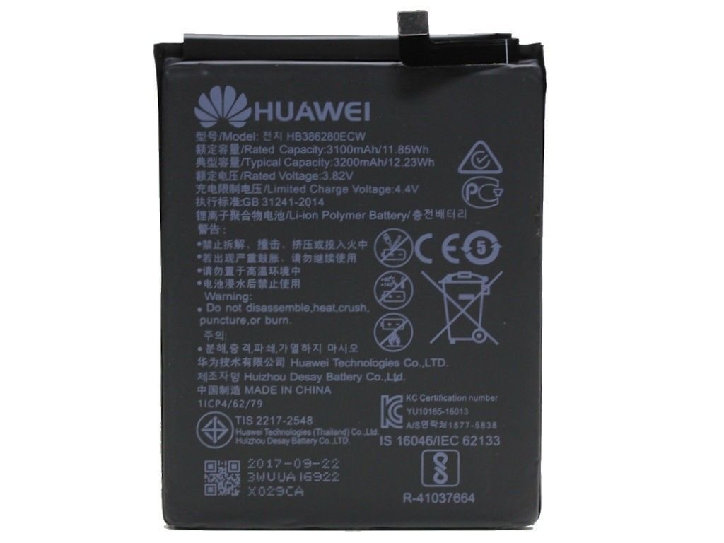

Fakt ist das die Lipo Akkus mit Konstant Spannung geladen werden (Pro Zelle 4.2V) das heißt wenn der Akku 4.2V erreicht hat wird die Leistung in CV Phase (4.2V) so weit reduziert das die Spannung nicht 4.2V übersteigt.
Fakt ist auch das durch beschleunigte Akkuladung der Akku nicht warm wird und auch nicht schädlich ist!
Ausgangsspannung an dem Netzteilausgang ist irrelevant, das betrifft nur das Handy aber nicht den Akku weil die Spannung durch das Handy überwacht und bei 4.2V gehalten wird.
PS: Huawei Netzteil hat nur 4.5 - 5V am Ausgang und leistet Max. 5A und bietet auch beschleunigtes laden an ohne das 12V sein muss.

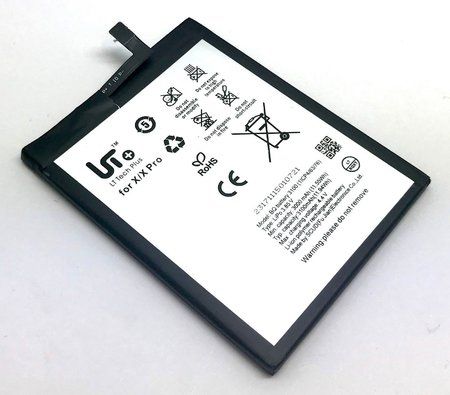

Verpeilter Neuling schrieb:
Wie du z.B. hier entnehmen kannst, führt eine höhere Ladung und damit höhere Spannung im Akku sehr deutlich zu einer Abnahme der Ladezyklen: BU-808: How to Prolong Lithium-based Batteries (bis zur "Table 4: Discharge cycles and capacity as a function of charge voltage limit" runter scrollen). Dass Tiefentladen genauso schädlich ist, steht weiter oben in dem Artikel.
Das kannst du getrost vernachlässigen so lange es nicht um Überladung handelt.
Bei Phone wird der Akku vollgeladen und gleichzeitig genutzt daher ist das nicht schädlich wie wen man den Akku voll geladen hat und stehen lässt.
Wichtig ist auch wen ein Akku lehr ist den nicht so stehen lassen sondern aufladen und wenn ein Akku nicht benutzt wird der sollte bis Ca. 75 - 80% geladen werden und dann stehen lassen.
Größte Schädigung die ins Gewicht fehlt ist Tiefentladung aber bei Phone passiert das nicht weil vorher die Abschaltung kommt.
Ich habe mich nicht schlau gelesen sondern spreche aus Erfahrung mit Lipo ond Li-ion Akkus.
Schau dir mal die Bilder unten an, die Akkus sind besser geworden wie früher, die Akkus von Huawei und BQ können bis 4.4V geladen werden ohne Schaden zu nehmen oder meinst du der Hersteller ist so dumm und gibt an den Akku so hoch zu laden wo die kaputt gehen, keiner macht das und das Phone lädt bis 4.2V so viel ich weis, somit gibt es kein Grund ein Akku nicht auf 100% zu laden.
Die Phone Hersteller pumpen die Akkus mit eigenen Ladegeräten nicht so voll wie die Modellbauer weil die Sicherheit Vorrang hat!
PS: Außerdem ist dieser Test oder Bericht https://batteryuniversity.com/learn/article/how_to_prolong_lithium_based_batteries schon 8 Jahre alt und somit so gut wie nichts mehr Wert ist weil die Akkus technisch besser und sicherer geworden sind!
Von solchen Akkus wie die unten von Huawei und BQ sind haben die vor 8 Jahre nur geträumt!
mfg
