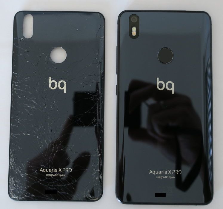

Nach nur 14 Tagen Wartezeit ist mein Ersatzteil aus China angekommen; sehr gut verpackt, zusammen mit Minimalwerkzeug. Inklusive AliExpress-Versand und PayPal Gebühren hat das ganze gut ~9 Euro gekostet und ist damit praktischerweise auch noch Zollfrei. Rein optisch denke ich, dass ich ein Originalteil erhalten habe:
Den Austausch werde ich wagen, sobald ich im Laufe der nächsten Tage etwas Ruhe und Zeit dafür finde.

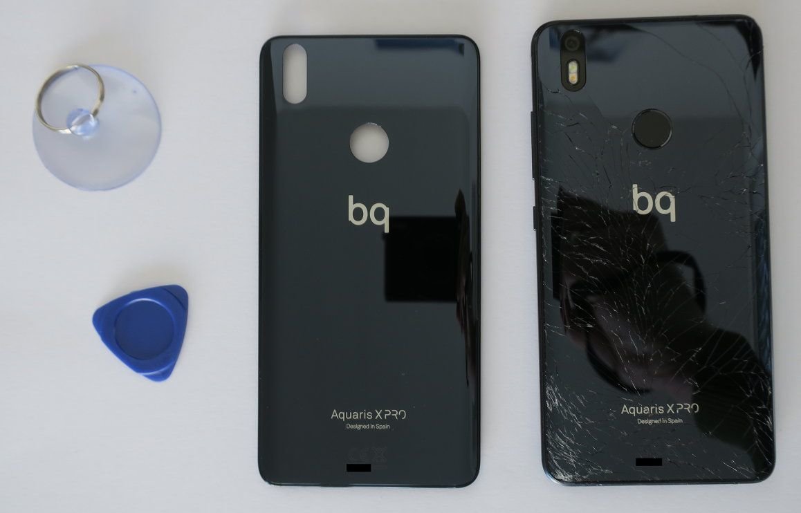

Von wegen die nächsten Tage, die Ungeduld hat gesiegt:
Am schwierigsten war es, die gesplitterte Rückseite herunter zu bekommen, da sich dort der Saugnapf nicht mehr richtig festsaugen konnte. Leicht angefeuchtet und einige Versuche später hat es dann doch geklappt.
Ich rate jedem, der das gleiche versucht, dringend(!) dazu,
  1. eine Brille/Schutzbrille zu tragen, da sich an den Rissen im defekten Glas kleine Splitter lösen können, die beim lösen der Clips dann durch den Raum fliegen
  2. einen Staubsauger (auf kleiner Stufe) bereit zu halten, um die Splitter zwischendurch und am Ende sauber wegzusaugen.
Davon abgesehen war es wirklich absolut unproblematisch, sobald die unteren Clips mal offen waren gingen die oberen ganz einfach auf. Der Fingerabdrucksensor ist nur mit einem Ringförmigen Klebeband befestigt und lässt sich sanft aus der alten Rückseite heraus drücken und mit selbigem Klebeband auch wieder in der neuen befestigen.
=> Alles passt wunderbar und ist wieder wie neu, zumindest bis zum nächsten Unfall.

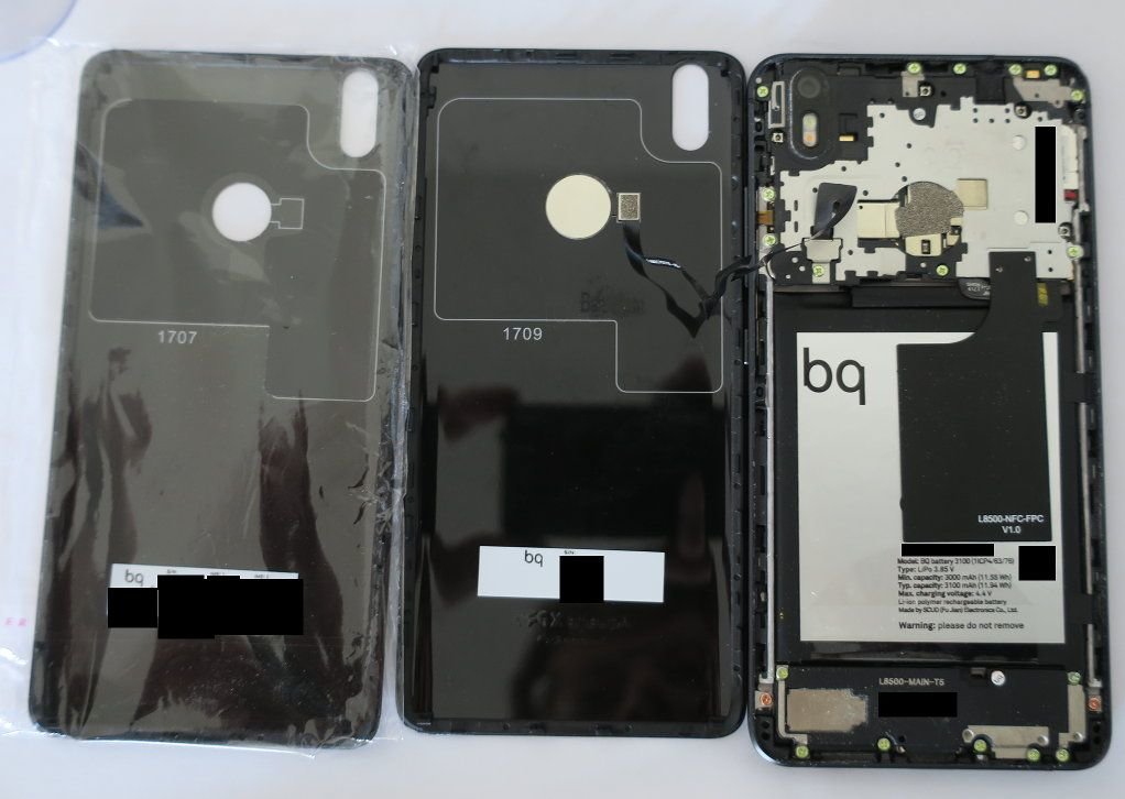

Edit: noch ein Bild im geöffneten Zustand, direkt vor dem Aufsetzen der neuen Rückseite. Die alte Rückseite habe ich aufgrund der erwähnten Glassplitter direkt eingetütet.
