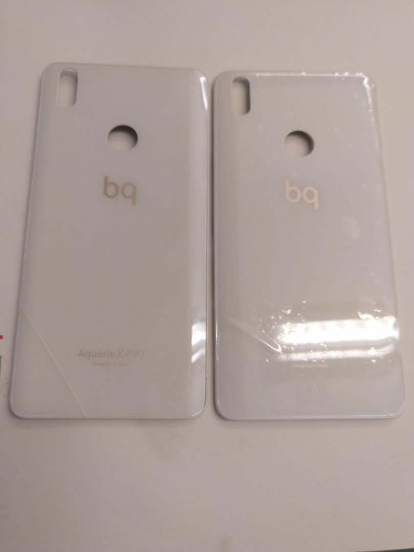

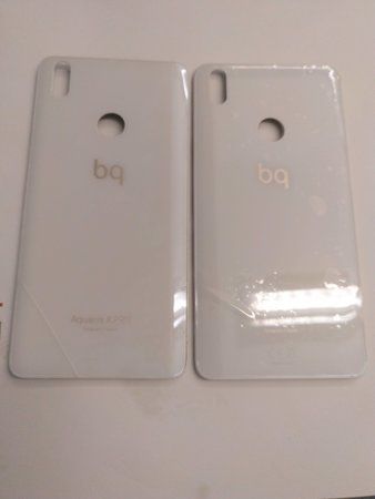

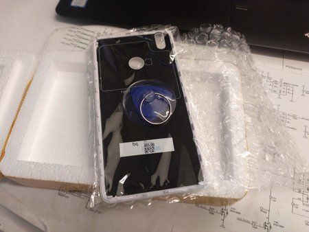

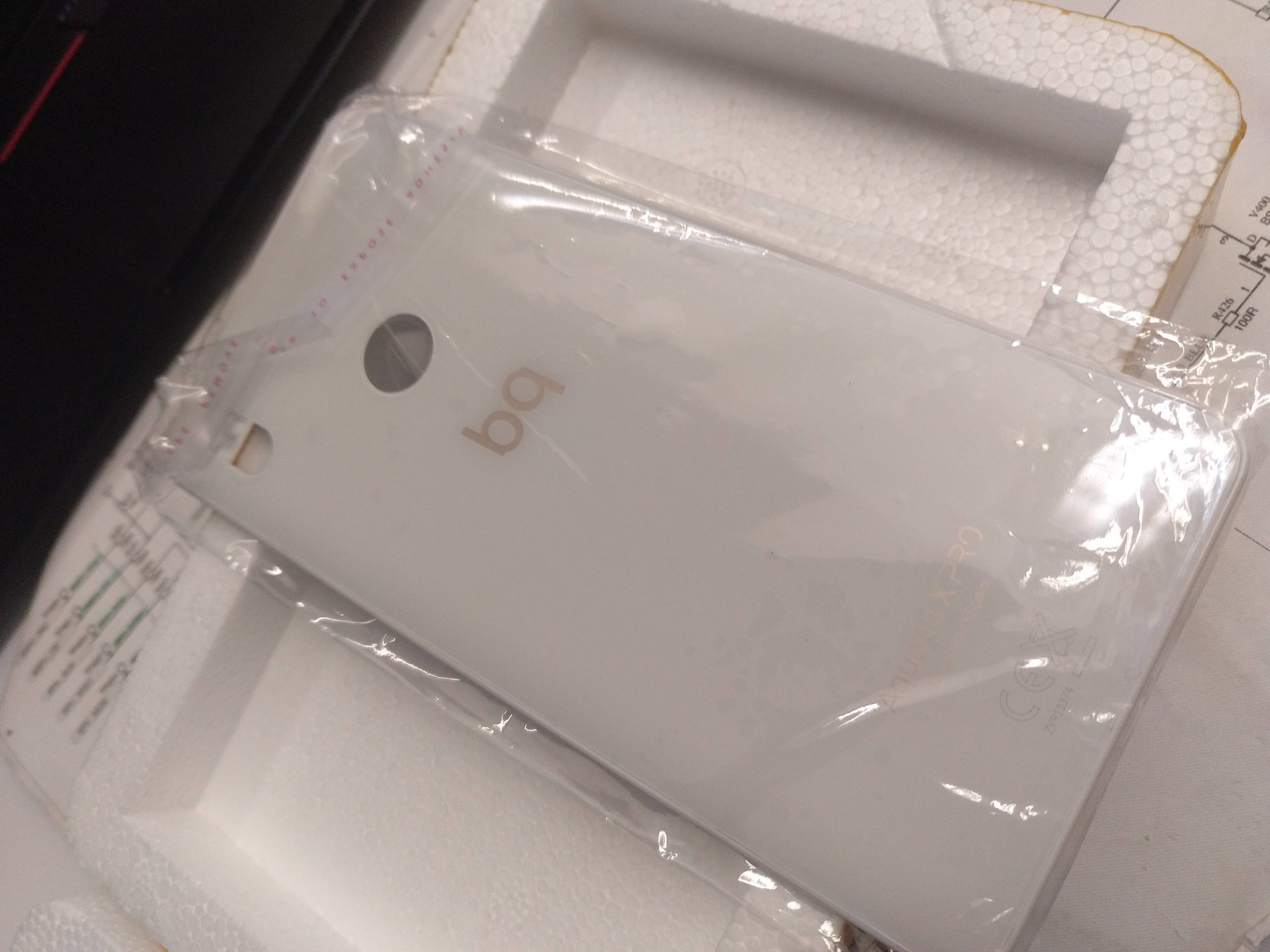

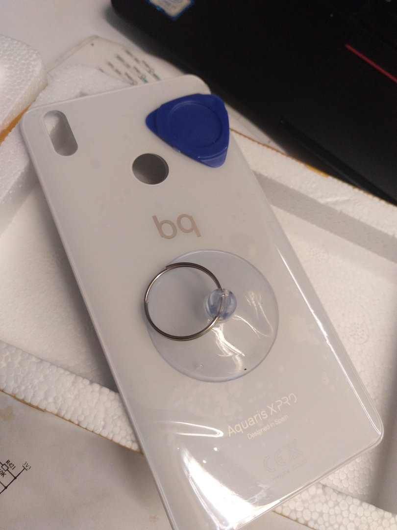

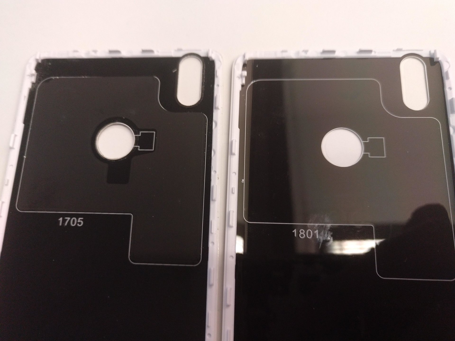

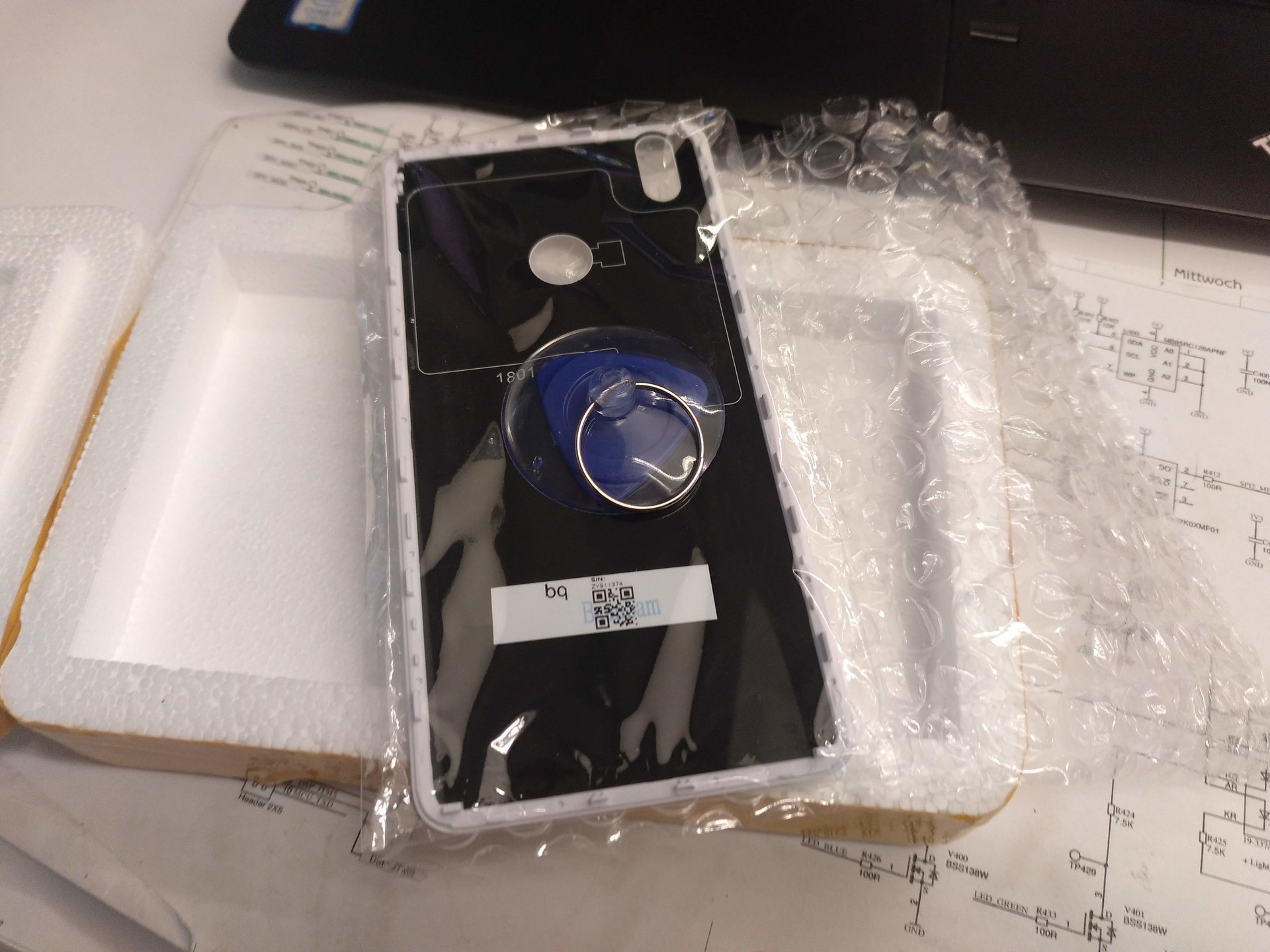

Habe heute die bestellte Glas-Rückseite von Aliexpress erhalten. Hat mich 8,72€ gekostet und wurde in einer stabilen Styropoorbox geliefert. Dabei waren auch ein kleiner Saugnapf und ein Plektron.
Mit dem Saugnapf muss man am unteren Ende direkt oberhalb des USB Steckers das Cover anheben. Dann mit dem Plektrum an den Ecken unterhebeln und Raste für Raste den Deckel abheben, dabei immer ein eine Richtung rund um das Gehäuse vorarbeiten. Man muss dazu keine Teile vom Gerät abbauen, ich habe es nicht einmal ausgeschaltet...
WARNUNG: Den Deckel zuletzt vorsichtig über die Seite mit den Lautstärketasten aufklappen, denn der Fingerabdrucksensor ist mit einem schmalen Flachbandkabel mit dem Gerät verbunden.
Den Fingerabdrucksensor einfach von außen durch das Lock drücken, es ist NICHT notwendig ihn abzuklemmen.
Nun muss man noch das Hitzeschild vom alten Deckel innen auf den neuen Deckel übertragen. Das ist mir nur halbwegs gut gelungen und funktionierte erst wirklich, als ich das ganze Schild mit Heißluft ordentlich erhitzt habe. Der Kleber scheint sich ab 80°C langsam zu lösen.
Ich habe auch den Seriennummer Aufkleber übertragen.
Danach habe ich den Fingerabdrucksensor wieder in seinen neuen Ausschnitt platziert und dann den neuen Deckel rund herum im Phone eingerastet.
Hätte ich auf meine innere Stimme gehört und den Graphit-Aufkleber gleich mit Hitze abgelöst, wäre die Reparatur in etwa 3..5 Minuten erledigt gewesen.
Fazit: keine 9€ Material, 3 Wochen Lieferzeit und 5 Minuten Arbeit. Perfektes Ergebnis.

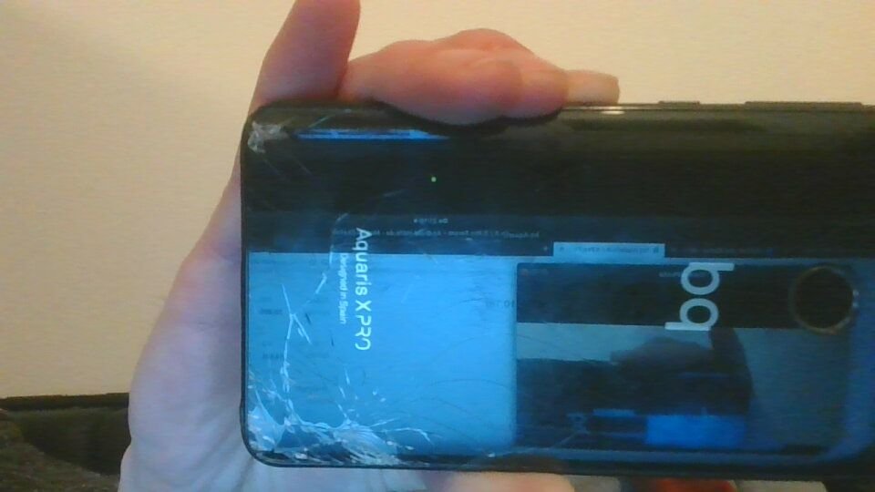

Meins ist nun auch gesplittert :1f631:, naja es ist auch richtig doof runtergefallen (auf Stein...).
Kann mir jemand sagen, ob das einfach alles angeklebt ist? Und denkt ihr, dass es trotzdem so einfach hält?
Es ist 1,5 Jahre alt und wenn es noch einige Monate so hält würde ich wahrscheinlich nichts unternehmen.
