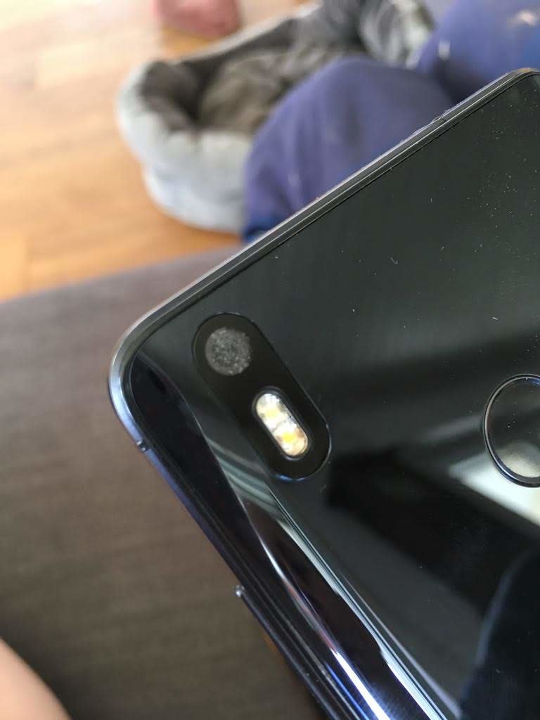

So sah das bei mir aus. Gekauft bei Amazon am 3.12.17, reklamiert bei BQ am 30.05.18
Musste nur die Seriennummer angeben.
Reaktionen: THWS
Okay - so schlimm ist es bei mir noch nicht, allerdings liegen bei mir auch keine 6 Monate zwischen Kauf und Problem, sondern bisher nur 2. :D
