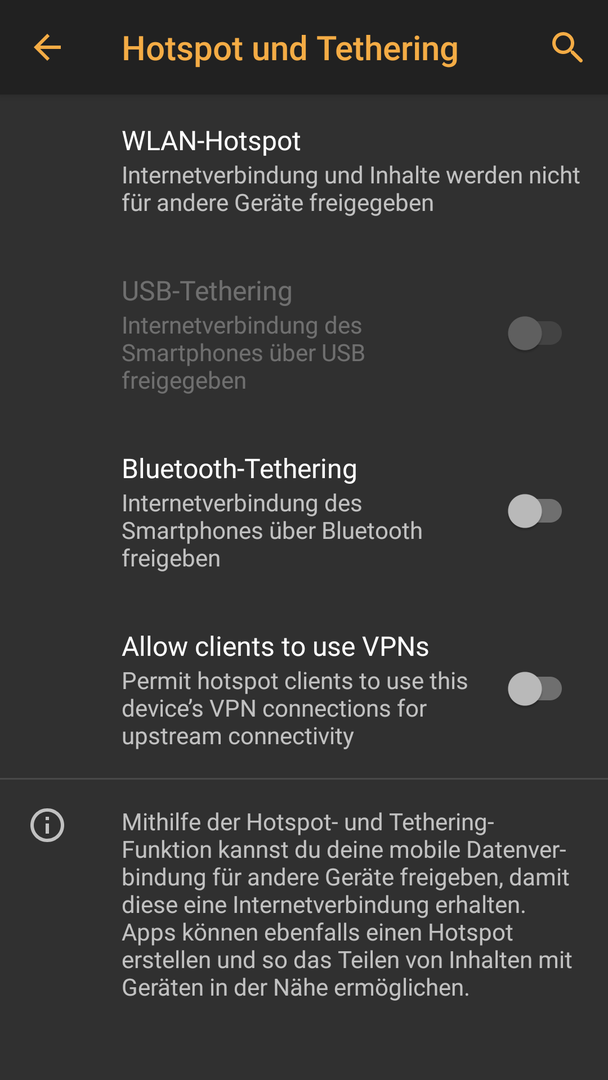

was muss man tun um den ausgegrauten Punkt aktivieren zu können ?
Oder aktiviert er sich selbst sobald man eine Kabelverbindung mit dem Router hergestellt hat ?
Genau so sollte es sein.

Wenn ich mein Handy am Rechner anstöpsel dann wird die Option sichtbar und ich kann das USB-Tethering aktivieren, mein Router kann das glaube ich nicht weswegen ich es da nicht testen kann.
also die kabelgebundene Verbindung Handy > Router funktioniert jetzt, habe einen anderen Adapter benutzt.
Was dennoch nicht funktioniert ist das USB-Tethering zwischen Handy > PC. Der entsprechende Menüpunkt ist nicht mehr ausgegraut wie im obigen Bild, lässt sich aber trotzdem nicht einschalten.
Nachtrag: An einem Xiaomi Mi A2 mit inoffiziellem Lineage 17 funktioniert es, an dem X meiner Frau, wie bei mir, nicht. Also liegt es entweder an der Version 16 oder an BQ. Kann das jemand überprüfen und ggf. bestätigen ?
