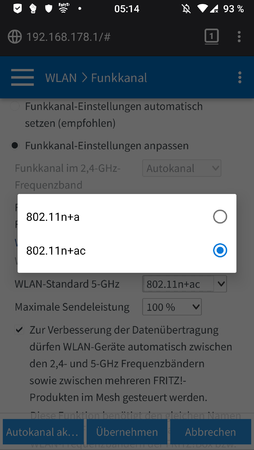

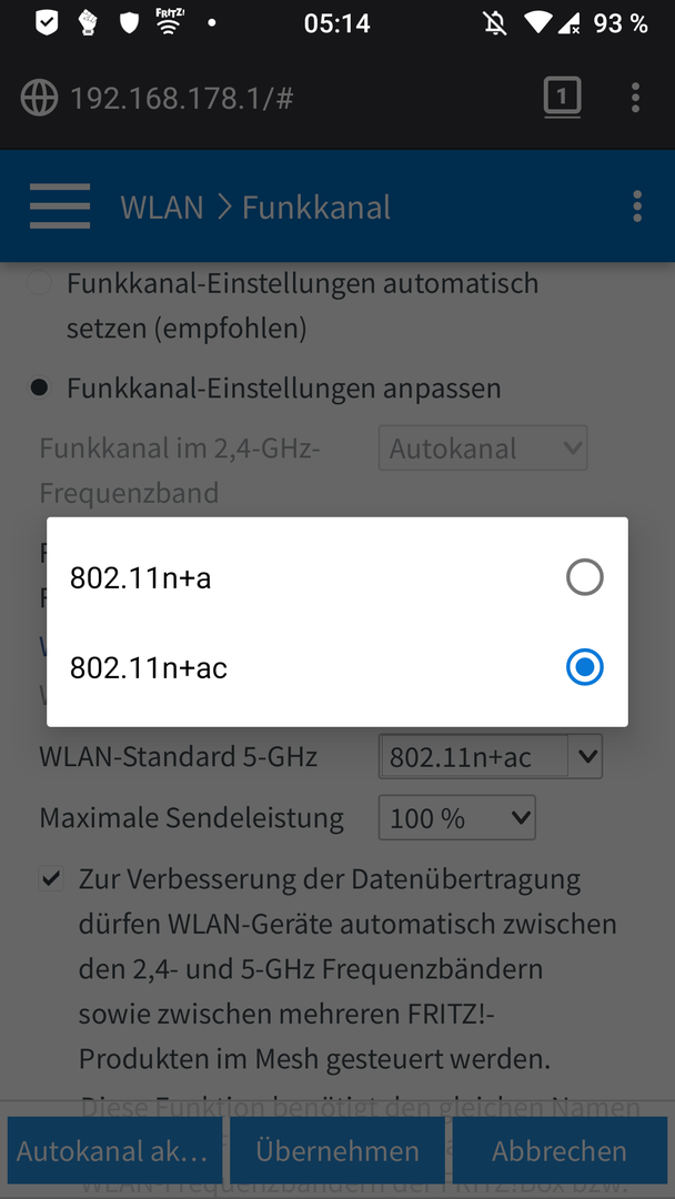

Servus, ich hatte ständige Abbrüche im 5 GHz Netz so das es nicht wirklich nutzbar war. Ich habe in der Fritzbox dann den WLan Standard von a auf ac geändert und seitdem läuft es stabil im 5 GHz Netz.

Ich habe seit einigen Monaten das Problem, wenn das Handy gesperrt ist, dass es sich zu Hause aus dem WLAN (fritzbox 6490) ausloggt.
In anderen WLAN scheint es das nicht zu machen. Aber die anderen Geräte zu Hause scheinen auch keine Abbrüche zu haben.
Mehre Änderungen an den Einstellungen am Handy und Fritzbox brachten keine Besserung.
Jemand eine Idee ?
Hier mal wo die Einstellung zu finden ist
