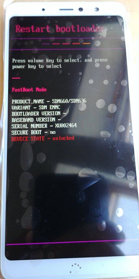

Also ich bin jetzt einen - wenn auch kleinen - Schritt weiter: Ich konnte nun den Befehl "fastboot flashing unlock_critical" ausführen. Und wenn ich den Befehl "fastboot oem device-info" ausführe, kommt die Meldung:
(bootloader) Device unlocked: true
(bootloader) Device critical unlocked: true
(bootloader) Charger screen enabled: true
OKAY [ 0.005s]
Finished. Total time: 0.008s

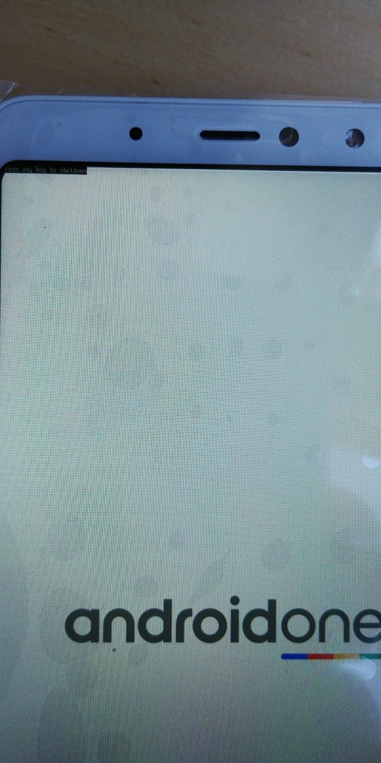

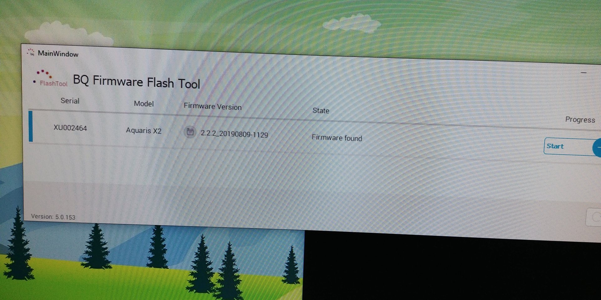

Wenn ich das BQ Flash tool verwende passiert folgendes:
1. Flash Tool aus
2. Ich bin im Fastboot Modus am Handy, Handy angeschlossen
3. Ich öffne BQ Flash Tool
4. Es erscheint für einen kurzen Moment (1 Sekunde), dass die Verbindung hergestellt ist
5. Display vom Handy wird weiß mit Android one Logo und oben links steht in mini Schrift: "press any key to shutdown"
6. Gleichzeitig verschwindet das Gerät im BQ Flash Tool
So, das ist nun der aktuelle Stand und ich komme hier nicht weiter. Jemand noch einen Tipp?

Was kommt denn wenn du Fastboot getvar all eintippst?
Als welches Gerät meldet sich dein X2?
Hast du jetzt mal versucht die Befehle einzeln in Command einzugeben? Also auch die weiteren nach Set active_a?
Das kommt wenn ich fastboot getvar all ausführe:

Nach Set active_a habe ich keine weiteren Befehle eingegeben, da ich nicht wusste, ob das gut ist, nur Teile des Gesamtprozesses einzugeben. Werde ich aber gleich mal probieren.
Kabel habe ich 3 verschiedene versucht. Scheinen ja alle zu funktionieren, da ich ja normalerweise sowohl ADB als auch Fastboot Befehle ausführen kann.
D.H. wenn ich das Gerät normal starte und Entwickleroptionen USB Debugging aktiviere, kann ich ganz normal ADB Befehle eingeben und unter ADB Device zeigt er mir das Gerät auch an.
Im Fastboot Modus kann ich Fastboot Befehle eingeben und diese funktionieren.

Das eigentliche Problem - um es mal auf einfache Weise darzustellen:
Wenn das Gerät angeschlossen ist und im Fastboot Modus.
Ich gebe den Befehl FASTBOOT OEM DEVICE-INFO ein und es kommt:
(bootloader) Verity mode: true
(bootloader) Device unlocked: false
(bootloader) Device critical unlocked: false
OKAY [ 0.006s]
Finished. Total time: 0.007s
Wenn ich den gleichen Befehl nun nochmal eingebe kommt:
FAILED (remote: 'unknown command')
Wenn ich paar Sekunden warte und nochmal den Befehl eingebe geht es wieder.
Und das oben genannte passiert abwechselnd immer wieder.
Das deckt sich dann auch mit dem Problem beim Flaschen, dass er einige Befehle ausführt, dann die "Verbindung" oder die "Befehle" nicht mehr hat und daher ein paar Fehler bringt, bis es dann wieder geht (nach einem Reboot in den Fastboot).
Irgendwie seltsam das ganze.
EDIT: Dass der bootloader oben im Beispiel noch locked ist weiß ich, hatte ich wieder gelockt. Soll nur der Veranschaulichung dienen. Gleiche Fehler kommen auch wenn unlocked ist.
Ich habe das ganze jetzt mal am Arbeitslaptop versucht und siehe da, alles funktioniert. D.h. im Moment habe ich nur mal geschaut, ob das BQ Flash tool läuft (bisher kam nur für eine kurze Sekunde das eigentlich Fenster, wo ich auch das Gerät sehen konnte und kurz danach war es wieder weg). Werde jetzt mal entsperren und neu Flashen.
EDIT: Hat nun mit dem Flash-Tool von BQ funktioniert. Scheint wohl irgendein Problem mit meinem PC und den Treibern gewesen zu sein.
Als ich ein x pro geflasht habe, hatte ich da auch Probleme mit den Treibern und den bq flashtool(s). Ich glaube ein Windows restart hat's dann irgendwann gefixt.
