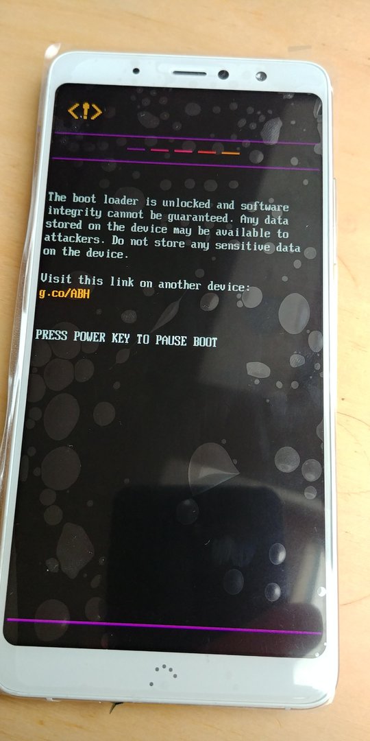

Vielen Dank. Der Bootloader war noch nicht geöffnet. Habe den Befehl "fastboot flashing unlock" erfolgreich ausgeführt.
Komme nun aber nicht mehr in den Fastboot Modus. Es erscheint folgendes Bild:
Den nachfolgenden Befehl "fastboot flashing unlock_critical" kann ich nun während dieses Fensters nicht eingeben. Nur Power Taste ändert den Status von Pause zu Boot und dann bootet er ganz normal hoch.
Tipps? Oder ist das schon richtig so und ich kann den "fastboot flashing unlock_critical" überspringen?
Hast du denn mal mit Power und Lautstärke - gestartet? (Ich hoffe die Kombi ist die richtige)
Die Meldung bekommst du jetzt immer beim starten. Ist normal.
Im Fastboot-Modus kannst du auch mit +- Taste verschiedene Möglichkeiten auswählen oder eben flashen.
Edit: das ist nicht der Fastboot-Modus.
Es kommt immer nur das Bild oben. Egal ob mit Power + Plus oder Power + Minus.

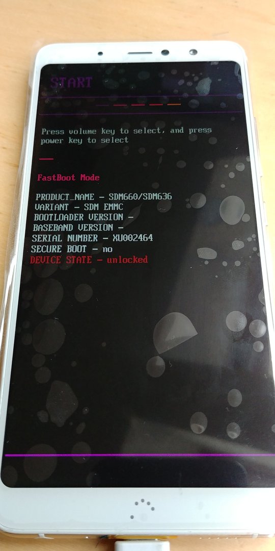

Ich hab es nun gestartet und per ADB Befehl adb reboot bootloader wieder im gewünschten Menü, also hier:
Aber den zweiten Befehl "fastboot flashing unlock_critical" kann ich hier dennoch nicht ausführen. Es kommt der Fehler: "FAILED (remote: unknown command)"
Was mache ich falsch?

Er findet mein Gerät auch nicht unter adb devices im fastboot (also das Bild direkt drüber ist doch der fastboot oder?)
Ja, das ist der Fastboot und daher geht auch nicht ADB sondern Fastboot devices.
Ah ok, danke für den Hinweis. Ich kann fastboot "fastboot flashing unlock_critical" nicht ausführen. Das Gerät wird aber unter fastboot devices gelistet.
