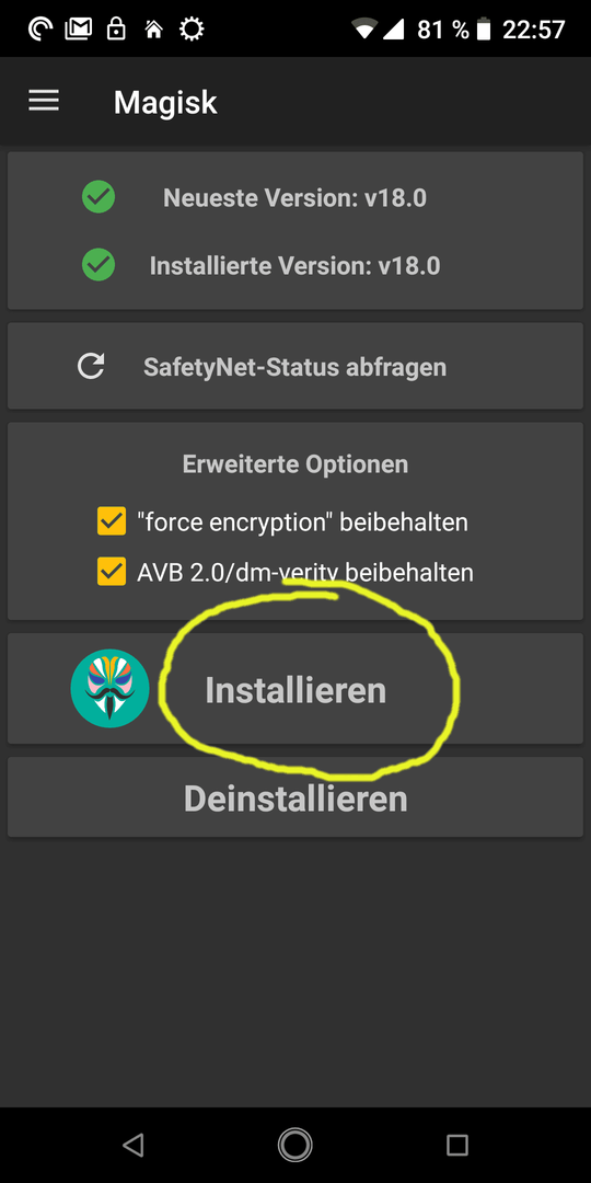

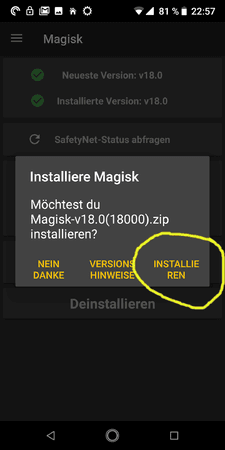

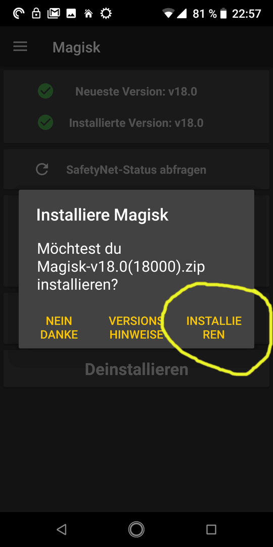

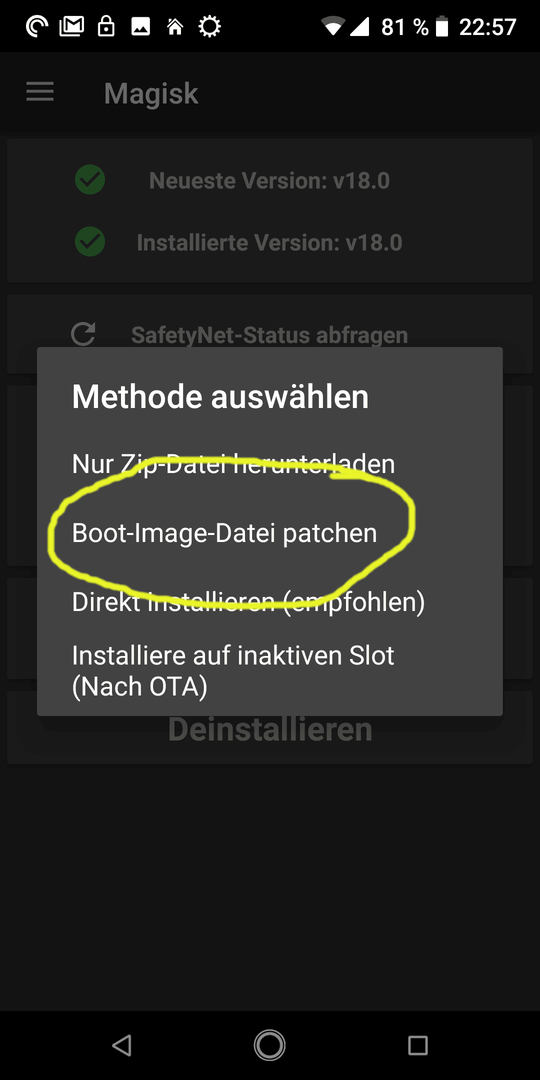

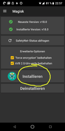

Habe es wohl gefunden.
in Magisk sollten es folgende Schritte sein:
- Installieren
- Installiere Magisk --> Installieren drücken
- Boot-Image-Datei patchen
- boot.img wählen
- Gepatchte Datei aus dem Magisk-Ordner auf den PC kopieren

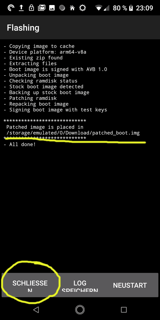

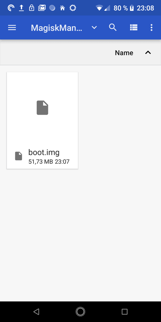

Ok, da komm ich mit der Dr. Sommer Bilderstory zu spät:
Screenshot_20181223-225737.png Screenshot_20181223-225749.png Screenshot_20181223-225756.png Screenshot_20181223-230818.png Screenshot_20181223-230903.png
Reaktionen: Schubbie
Trotzdem sehr hilfreich, dankesehr. Mir war halt nicht bewusst, dass sich dieser Punkt unter "Installieren" verstecken könnte und dann erst aufploppt, wenn manangibt, dass man die Magisk-ZIP installieren möchte. Eigentlich logisch, da die Boot.img gepatcht und damit Magisk beim Flashen installiert wird, jedoch auch wiederum verwirrend ;-)
