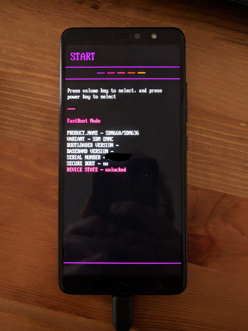

Ich hab ein seltsames Problem. Ich hab bei Saturn am Donnerstag für nen guten Preis das X2 Pro bestellt. Kam am Samstag. Also angemacht, hat mir das Update auf 1.5.0 vorgeschlagen. Hab ich auch installiert. So weit so gut. Dann Developer settings aktiviert und OEM unlocking aktiviert. Dann adb reboot bootloader und fastboot flashing unlock. Hat sich resettet und der bootloader ist unlocked. Und jetzt geht der Spaß los (hab ich schon bei XDA gepostet):
Code:
robert@Linux-Robert:~/Downloads$ fastboot boot patched_boot_1.5.0.img
downloading 'boot.img'...
FAILED (remote: unknown command)
finished. total time: 0.001s
Code:
robert@Linux-Robert:~/Downloads$ fastboot flash boot patched_boot_1.5.0.img
target didn't report max-download-size
sending 'boot' (50609 KB)...
FAILED (remote: Requested download size is more than max allowed)
finished. total time: 0.000s
:1f632:
Dann hab ich mir gedacht, OK, installiere ich halt nochmal das komplette Stock-Image. Das sagt mir aber ich hätte kein zangyapro :1f621: und wenn ich den check im Script einfach rausnehme sagt mir fastboot, dass mein gerät A/B nicht unterstützen würde...

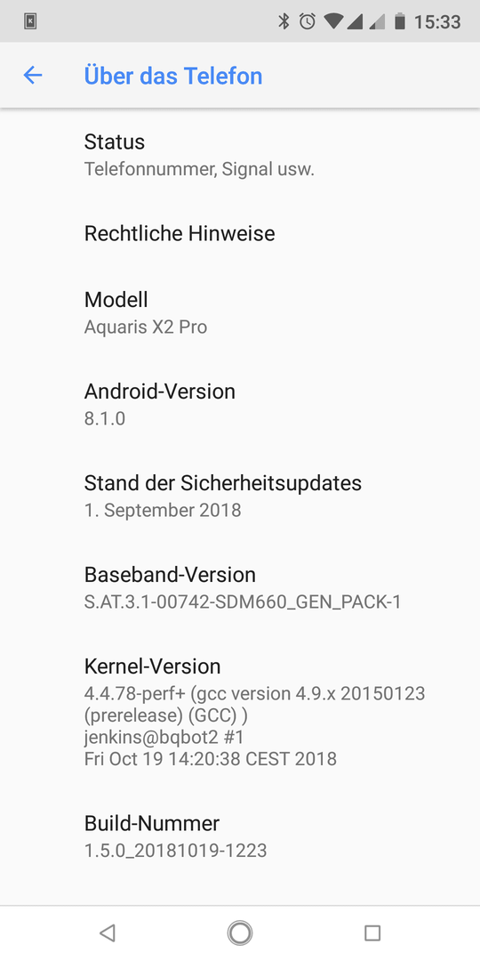

Die Webseite sagt, dass 1.5.0 Version 20181019-1222 aktuell ist, mein Telefon sagt 20181019-1223. Der Bootloader sieht aus wie im Anhang (Seriennummer hab ich zensiert)...
Kann mir jemand weiterhelfen?

1223 stimmt für das pro.
Aaaah, auch gerade gesehen, danke. Dann bleibt noch, warum ich nichts über fastboot flashen kann...
Dann fehlt mir grade die Idee :1f627:
