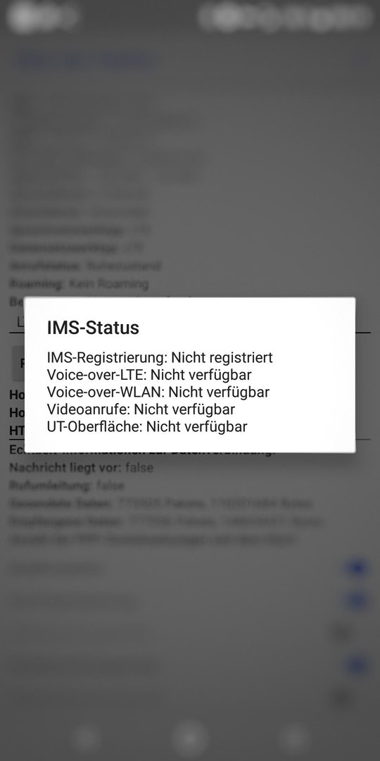

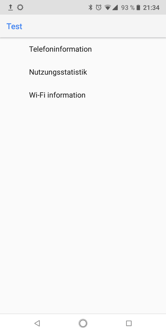

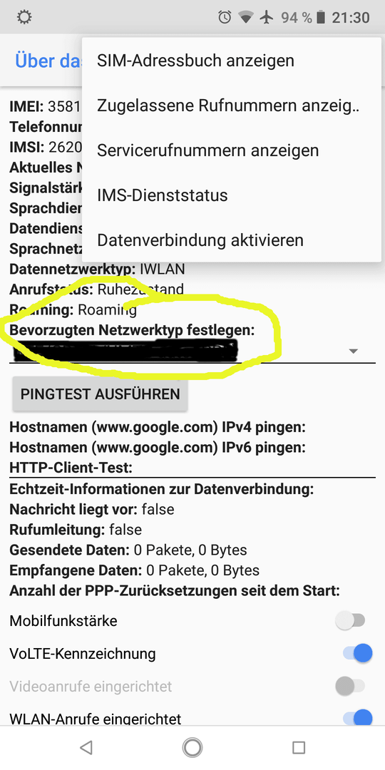

bei einigen funktionieren die beiden Funktionen und bei anderen nicht. Bei mir hat es genau an einem Nachmittag funktioniert. Deshalb hab ich eine Frage an diejenigen bei denen beide Funktionen funktionieren und sie das BQ Android-One benutzen.

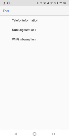

Im Testmenu (über *#*#4636#*#* zu erreichen) gibt es im Menupunkt Telefoninformationen rechts oben noch einemal eine Menu. Was wird Euch unter IMS-Dieststatus angezeigt? Und welcher bevorzugter Netzwerktyp ist festgelegt.
Für reichlich hilfreiche Antworten bedankt sich
Dromaius
Screenshot_20181204-213403.png Screenshot_20181204-213046.png Screenshot_20181204-213054.png

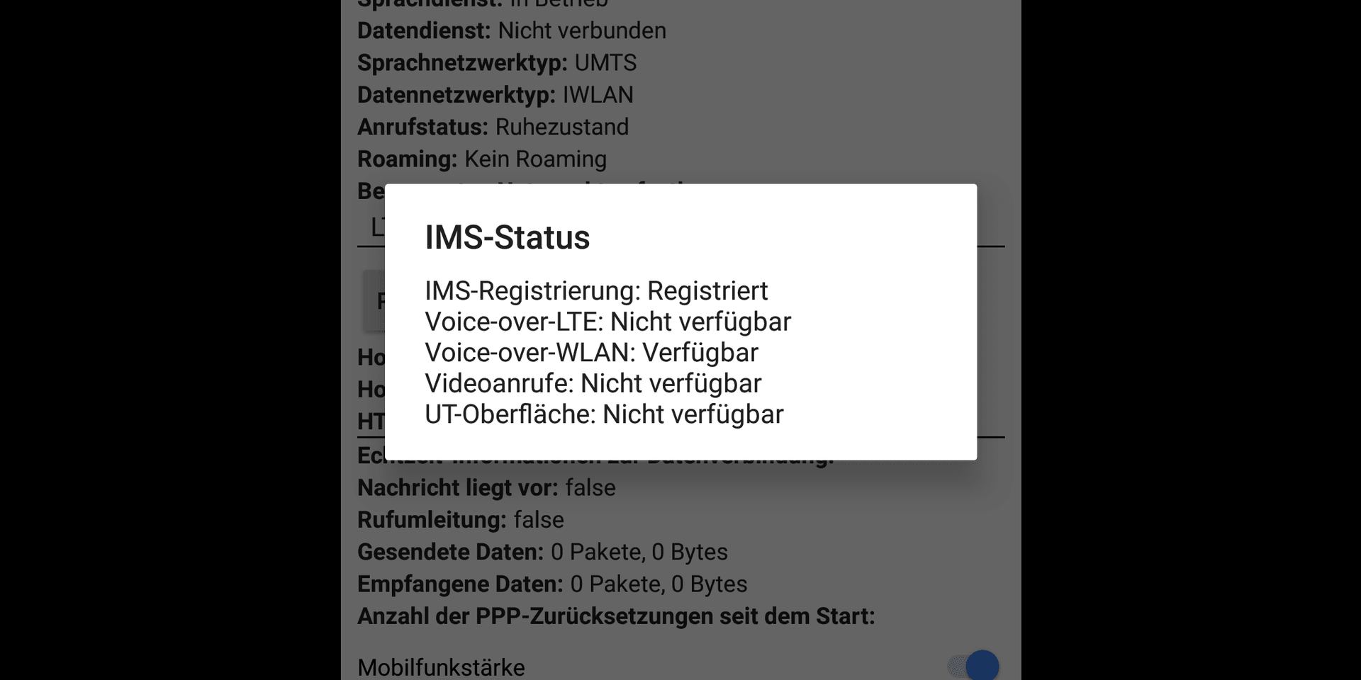

Also so sieht's bei mir aus. Anbieter ist WinSim.
Grüße.

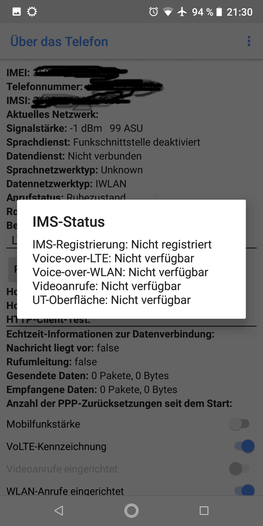

Habe momentan kein LTE empfang im und am Haus.
Bevorzugter Netzwerktyp:
LTT/UMTS auto (PRL

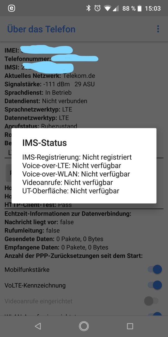

Hier mein Screenshot.
Reaktionen: dromaius
Den IMS-Satus habe ich mit Win-Sim auch. Trotzdem kann ich "Anrufe über WLAN aktivieren", steht bei mir in den Einstellungen als Tipp ganz oben, oder über Suche bei den Einstellungen. Jetzt wird auch nicht mehr Drillich (links oben) angezeigt sondern O2-de. Wenn ich mich nun anrufe steht bei diesen Telefonhörersymbolen im entsperrten Modus, Anruf über WLAN. Mehr kann ich nicht feststellen, genau so wenig ob das so stimmt.
Natürlich ist VoLTE nicht verfügbar wenn man im WLAN ist.
Und genauso andersrum. VoWIFI ist nicht verfügbar wenn man im LTE ist.

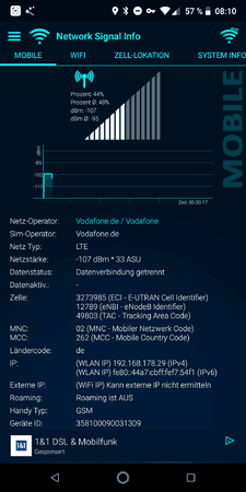

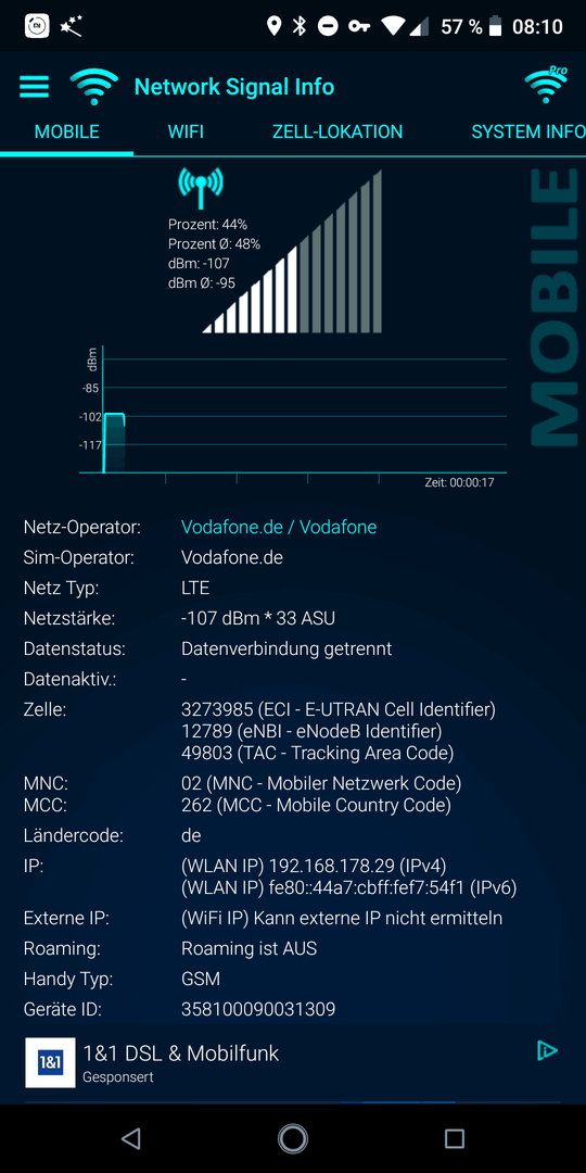

Da steht doch Datenverbindung getrennt?
ckret
Bearbeitet von: nik - Grund: unnötiges Direktzitat entfernt
@ckret
Dann haben wir uns missverstanden. Ich dachte Du meinst das reine LTE-Spektrum, nicht die Datenverbindung.
Hier noch für die Allgemeinheit:

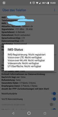

Vodafone CallYa - also wenig überraschend.
XShocker22

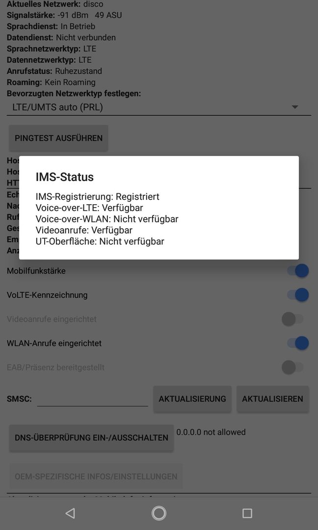

Moin,
mich interessiert hautpsächlich wie es bei denen, wo VoLTE und VoLTE+VoWLAN funktioniert aussieht. Siehe FuzzyHead hatte zum Zeitpunkt des Screenshots VoLTE verfügbar und zernicke hätte über VoWLAN telfoniert.
Reaktionen: FuzzyHead

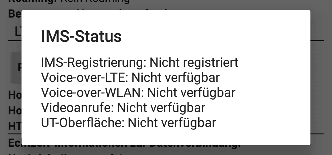

Bei mir sind alle Funktionen ständig eingeschaltet, wie man auf dem Bild ja auch sieht, aber nichts funktioniert.
Und das schon seit Anfang an.(seit es die Funktionen gibt)
Bei mir bei Vodafone Red Tarif

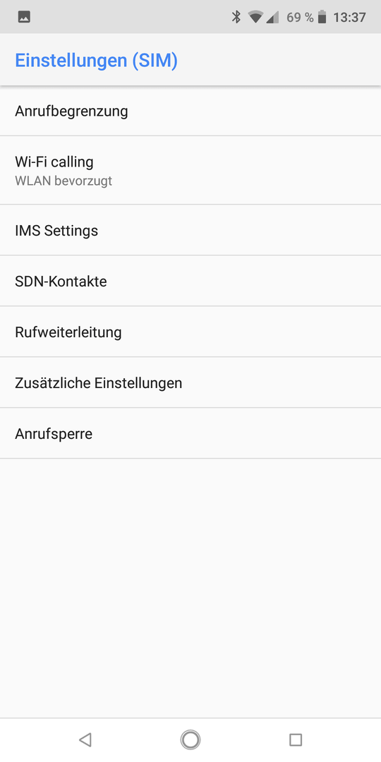

[doublepost=1544963974,1544963741][/doublepost]Die WiFi-Calling Einstellung ist ziemlich versteckt:

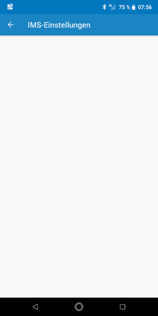

Steht bei euch was bzw. passiert bei euch was, wenn ihr in besagtem Menü auf "IMS Einstellungen" drückt? Bei mir tut sich nichts.
Im Changelog fehlt "Systemverbesserungen" und ich habe auch keine Mail vom Support bekommen, das dieses Problem jetzt behoben sein soll. Ich denke mal das ist nur das Pflichtupdate.
@megamind der Punkt poppt hoch enthält aber keinerlei InfosScreenshot_20181218-075607.png
