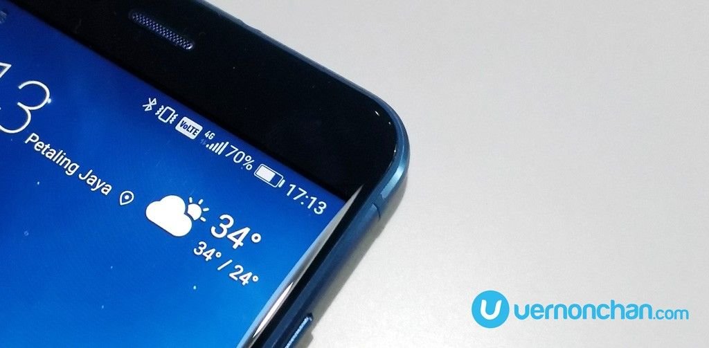

@PuckiHB Nee, so funktioniert es leider nicht. 4G verschwindet beim Anruf und nach Auflegen ist es wieder da.
Es sollte aber angezeigt werden, wenn ein Anruf darüber erfolgt.
So sieht es bei Huawei im Display aus.
Reaktionen: amico81
das ist nicht bei jedem Smartphone so. Ich hatte vorher ein LG G6 und einige Sonys, dort gibt es auch kein eigenes VolTE Symbol.
Wenn das 4G Symbol bei einem Anruf wechselt, hast Du keine VolTE Funktion. Du bemerkst den Unterschied auch beim Anrufvorgang.
Bei VolTE ist der Wählvorgang extrem schnell und Du hast sofort ein Anrufton
