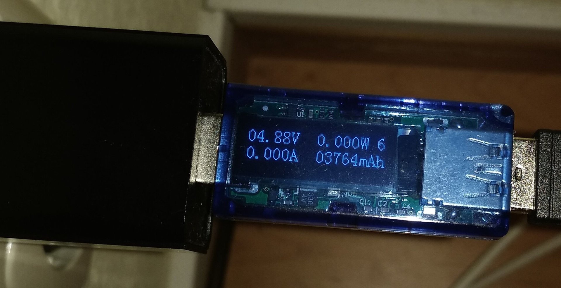

Hast du noch mehr bezüglich des Akkus gemessen? Eventuell die Energie (mAh) die reingeht, wenn das Handy leer ist bis 100%? Als Vergleich zu den von bq angegebenen 3200 mAh.

Ich habe von 0-100% aufgeladen. Ich hoffe es klingt nicht unglaubwürdig. Ich habe 3764 mAh gemessen.
Ich konnte meinen Augen kaum trauen. Ich habe mit dem BQ 1A Lader ca. 3,5 Std. benötigt. Maximaler Ladestrom waren knapp 1200 mAh. Gegen Ende ab 85% wurde Ladestrom auf unter 1A gedrosselt.
Als Referenz hatte ich folgende Geräte zusätzlich getestet von 0 - 100%:
BQ Aquaris E5 LTE ca. 2650 mAh Herstellerangabe: 2850 mAh (ca. 1,5 Jahre alt)
Samsung A3 2250 mAh Herstellerangabe: 2300 mAh (neu)
OnePlus3 2650 mAh Herstellerangabe: 3000 mAh (neu)
Asus Zenpad S 8.0 3350 mAh Herstellerangabe ca. 4000 mAh

Das macht schon Sinn, da ja auch noch Wärme beim Laden ensteht. Also ich glaube über die Akkulaufzeit braucht man sich bei dem Gerät kaum Gedanken machen, hoffe BQ verbuggt die nächsten Android-Updates nicht.

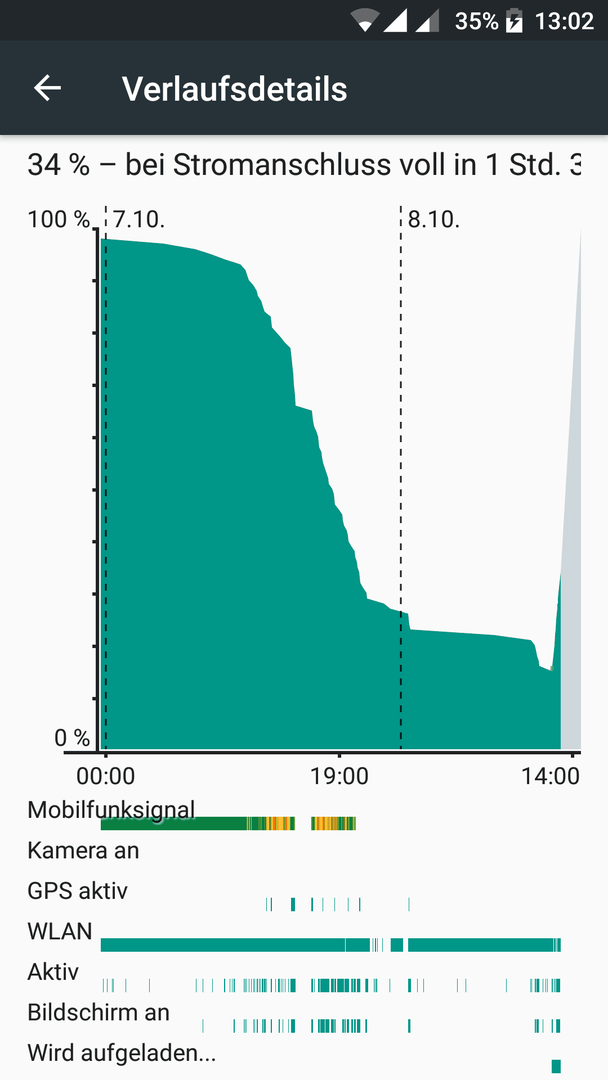

Hier Mal ein Bsp. Von einen harten Krankenhaustag.
Dualsim in Betrieb, W-LAN aus, Bluetooth verbunden mit SmartWatch. Dazu kam noch 1Std. Tel., spielen von nicht so aufwendigen Games, surfen usw.. Die Bilder sind etwas blass, da ich das Display noch Softwareseitig gedimmt habe, mein Mitbewohner wollte schlafen. [emoji1] insgesamt bin ich damit hoch zufrieden.
Reaktionen: Janity und loopi

Weiß einer wie man wieder den Balken für das Mobilfunksignal anzeigen lassen kann? Siehe Bärtams letztes Bild ein paar Post zuvor. Es verschwindet einfach und man weiß nicht ob guter oder schlechter Empfang besteht, oder ob man überhaupt erreichbar ist. Neustarts helfen nicht weiter.
Anbei auch ein Beispiel von mir:Screenshot_20161008-130257.png
Da kommt man meines Wissens nicht ran.
Steht denn unter den Punkt Mobilfunk Standby eine Zeit ohne Signal?
Da steht 0% Zeit ohne Signal, also alles in Ordnung.
Mir ist es nur heute aufgefallen weil ohne WLAN das 4G Symbol nicht mehr aufgetaucht ist (irgendein Anzeigebug?), aber das mobile Internet funktionierte trotzdem einwandfrei. Beim nachschauen habe ich dann gesehen, dass keine Infos zum Mobilfunk zu den letzten Stunden aufgenommen wurde.
Da fällt mir ein, dass hatte ich die Woche auch mal am Morgen als ich im Büro ankam und wunderte mich noch wegen der fehlenden Anzeige. Hab aber leider schon wieder geladen und kann die Grafik nicht nachschauen. Hatte dann kurz auf Flugmodus und zurück um das Symbol wiederzubekommen.
