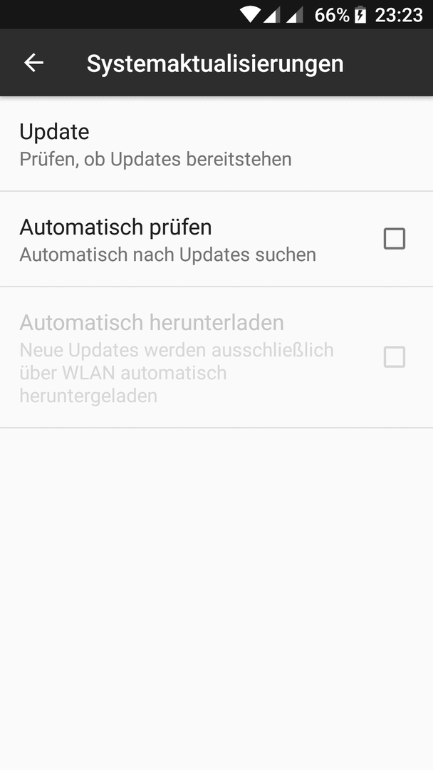

Ich habe ohne Userdata geflasht. Lief wie immer. Nur komischerweise wird mir jetzt immernoch der Hinweis eingeblendet, dass es ein Update gibt. Und manche Animation sind langsamer geworden. Im TWRP hab ich bereits Dalvik und Cache gelöscht. Was kann ich noch machen?
Bearbeitet von: loopi - Grund: Bitte Bilder als Anhang aufgrund Bildgröße im Beitrag, Danke
Die Automatische Update Suche Ausschalten, dann das Phone ganz Ausschalten, dann Neustarten.

War das bei jemanden auch so?
Beim normalen Update OTA nein.
Ach ja wenn das was ich oben geschrieben habe nicht hilft, dann die Daten der BQ Services App Löschen, dann kommt die anfrage zum erneuten Update nicht wieder.
Ich probiere erstmal ob das deaktivieren der Prüfung und der Neustart hilft.

Das löschen der Daten der BQ Service App hat geholfen.
