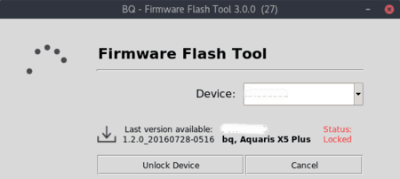

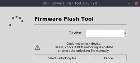

Hat schon jemand das Flashtool getestet?
Mag bei mir unter Debian nicht, meint immer der Bootloader wäre nicht entsperrt - ist er aber:
Code:
fastboot oem device-info
(bootloader)    Device tampered: false
(bootloader)    Device unlocked: true
(bootloader)    Device critical unlocked: false
(bootloader)    Charger screen enabled: true
(bootloader)    Display panel:
OKAY [  0.005s]
finished. total time: 0.005s
Im Log steht dann leider auch nur
Code:
2016-08-18 17:55:41,942 - ERROR - Fastboot error.
Die Firmware per Script manuell flasht er aber brav, bis auf ein paar Partitionen (tz, sbl1, rpm, aboot) die sicher extra geschützt sind und daher normal würde ich sagen:
Code:
FAILED (remote: Critical partition flashing is not allowed)
Jemand eine Idee?

Habe es gerade mal unter Win installiert... ist bei mir auch so. Warum auch immer.
Wozu brauchst du das Tool überhaupt? Flashen kannst du ja auch direkt mit fastboot.
Reaktionen: loopi
Ok, Danke fürs testen - scheint also ein generelles Problem zu sein.
Fastboot geht wie geschrieben problemlos, aber am Anfang spielt man halt gerne mal mit allem rum... ;)
Reaktionen: aquanout, x.wolverine.x und loopi
Gut zu wissen. Sollte man vielleicht mal bq mitteilen im Kundenforum.
ich hab es zwar noch nicht probiert, aber irgendwo im spanischen Forum hab ich gelesen, dass man sich das Unlock-File per PN bei einem Supporter holen kann.
Das kann ich verstehen, aber warum brauche ich bitte eine Datei zum entsperren, wenn es bereits entsperrt ist. Klingt erstmal ziemlich unlogisch, aber wer weiß ob das nicht so gewollt ist.

So, die Antwort vom Support war mir die json Unlock-Datei zu schicken.
Damit geht es nun zwar, aber ob das so sein soll...
Reaktionen: x.wolverine.x
Leider wohl ja... Zum Glück braucht das Tool keiner.
