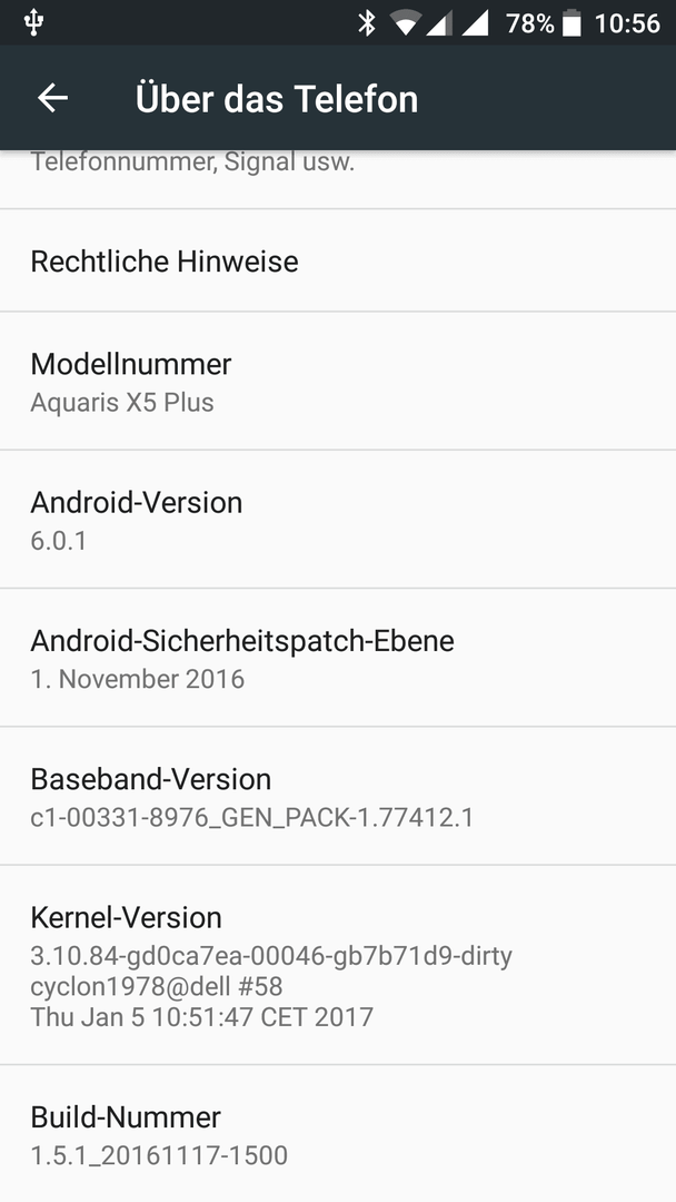

So, der Kernel ist geflasht, erst 001-005 und dann 003-006. Jedoch wird ein 128GB-USB exFAT (mit Windows) formatierten Stick per USB-OTG angeschlossen vom Telefon weiterhin nicht erkannt, bzw. es wird das Auswahlmenü angeboten, ihn als mobilen oder internen Speicher neu zu formatieren wie zuvor auch.
Was habe ich diesmal anders gemacht:
Zuvor Magisk V10.2 mit integriertem phh superuser geflasht. (vor dem Beitrag von cyclon1978, dass root nicht notwendig ist...)
OT Abschnitt:
Nebenbei: root lässt sich mit Magisk-hide für einzelne Apps verstecken und SafetyNet ist lt. Magisk Manager App im Status grün/passed, auch mit dem 'cyclon1978'-Kernel : ) Habe noch nicht Xposed als Magisk-Modul installiert, welches der SafetyNet-Erkennung im Wege stehen soll. Das root nicht angemeckert wird, ist für mich für bestimmte Apps wichtig.
edit 170106 12:27Uhr: Nach Installation von Xposed als Magisk Modul über Magisk Manager apk wird SafetyNet als rot angezeigt, nach uninstall über Xposed Installer apk/gui Registerkarte "SYSTEMLOS" (wichtig!) ist SafetyNet wieder grün.
Die Kernel habe ich ohne Wipe Cache/Dalvik geflasht, diesmal funktioniert auch das WLAN weiterhin - ich kann nicht nachvollziehen, warum es gestern Abend anders war.
Kann ich mit irgendwelchen Logs hier beitragen? Wenn ja, welche?
